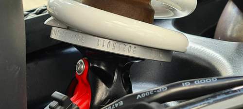

ich habe seit ein paar Monaten ne KTM SAS und möchte das Ding hinten etwas tiefer legen.
Es gibt da diese Scheibe der Firma MIZU, allerdings stell ich mir die Frage ob beim Tausch der Originalscheibe nicht auch irgendwas am semi-aktiven Fahrwerk eingestellt werden muss, hat da Jemand schon Erfahrungen?

wenn ich mich recht erinnere werden die MIZU- Scheiben in die Federbeine eingebaut und kommen mit ABE. Das bedeutet erstmal, dass - fachgerechter Einbau vorausgesetzt - am Fahrwerk nichts verstellt werden muss, sofern die Einbauanleitung nichts dazu aussagt. Die Ringe verkürzen meines Erachtens den Federweg, was die Geländegängigkeit etwas beeinträchtigen wird. Die meisten Fahrer*Innen der SAS bewegen ihre Mopete aber sowieso eher auf der Straße und nur gelegentlich auf unbefestigten Wegen, ganz selten bis überhaupt nicht im Gelände: wenn das bei Dir auch so ist, sind die Beeinträchtigungen durch kürzere Federwege sicherlich verschmerzbar.

wie ich sehe sind wir das gleiche Baujahr :-), ich hab dir ein Foto von der eingebauten Scheibe angehängt.
Eigentlich kann man ja da nichts falsch machen, oder?
Nun, die Sache ist die, da ich keinen Federspanner habe, habe ich einen Bekannten gebeten mir die Scheibe einzusetzen. Nach deiner Antwort hab ich ihn nach einer Baueinleitung gefragt, es wäre keine dabei gewesen..?
Immerhin ABE war dabei.
Wie auch immer, die Frage ob nicht auch irgendwas am semi-aktiven Fahrwerk eingestellt werden muss, hab ich mir gestellt weil ich eigentlich keinen Unterschied in der Höhe bemerke, naja vielleicht 1 oder 2 cm..
Aber vielleicht liegt das auch daran dass ich nur 70 Kilo auf die Waage bringe..

wo bewegst Du Deine SAS den so umher? Ich bin aus der Hauptstadt. Dir jedenfalls immer viel Spaß mit der Wuchtbrumme. Herumtesten kannst du, wie Du richtig beschreibst nur in den elektronischen Einstellungen, Gewicht und Federvorspannung also Fahrer mit und ohne Gepäck und Dämpfung. Allerdings ist das mit Blick auf das Foto wohl unnötig. Der Ring hat ja eine überschaubare Materialstärke. Die Einbauhinweise gibt es übrigens auf der Webseite des Herstellers. In Kombination mit Deinem Gewicht dürfte sich da nur ein geringer für den Otto-Normalfahrer kaum erkennbarer Unterschied ergeben. Übrigens: Ich halte mich auch für einen Otto-Normalfahrer, ist also nicht böse gemeint, sondern soll nur ausdrücken, dass wir beide unser Geld nicht mit Motorradfahren verdienen, sondern es ein Fahrzeug zum Vergnügen ist. Diesbezüglich hat die SAS derart großzügige Reserven, dass wir beide wohl nur sehr selten über einen längeren Zeitraum im Grenzbereich des Motorrades fahren. Der limitierende Faktor sind wir, die Fahrer. Daher würde ich mir nicht allzu große Sorgen machen.

Ich habe die Einbauanleitung im Netz gelesen, Federbein raus; Feder zusammenpressen; Scheibe wechseln; und das war's dann auch schon. Von Änderungen in der Software ist jedenfalls keine Rede.
