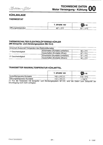

Es sind insgesamt min. drei Relais für die Lüfter zuständig :
1* Relais bei Kima an (damit wird Relais 1 überbrückt und Lüfter läuft auf Stufe 1)
1* Relais Stufe 2 (er überbrückt Stufe 1)
1* Relais Stufe 1 (bzw. normal)
Der Widerstand mit ~ 23 Ohm ist korrekt, der ist für "Stufe 1" zuständig.
Bei Stufe 2 sorgt ein Relais dafür, dass der obige Widertand "Überbrückt" wird.

Übrigens häng ich dir noch ein paar Dokumente dazu an :)
Kuehldiagramm
Kuehlung

Ansonsten bleibt Dir erstmal nix anderes übrig, als Dir den Schaltplan von Relinquish3d
zu nehmen und Punkt für Punkt durchzugehen.
Ich mal den Schaltplan für nen V6, sollte aber iwie auch auf den TS
übertragbar sein, bis auf den 2'ten Lüfter.
