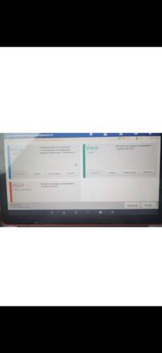

Brauche Hilfe, nach ca 10 Kilometer springt der Kühler an und läuft so lange bis ich nicht den Motor aus mache,
Nach dem ausschalten… Neustart‘‘ wieder alles normal.?
Was kann das sein?? Beim ausgelesen Fehler zeigt an PO116
GL 350 CDI 265 PS (210000 KM)
GL 350 CDI Kühler

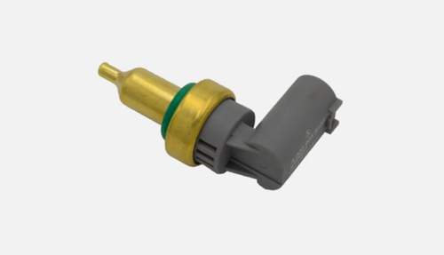

Ohh Danke dir werde ich mal tauschen müssen
Themenstarteram 21. Mai 2023 um 12:34
Wenn mir noch einer bitte sagen kann wo der verbaut ist????
Ich würde direkt den Thermostat mit tauschen.
Das ist da wo der Dicke Schlauch reingeht
hier:
Themenstarteram 13. August 2023 um 9:36
Hallo habe den Temperatursensor ausgetauscht , der Kühler springt wieder an nach ca 9 km. Motor aus/an wieder alles normal??!!

Ich vermute mal das der Thermostat die Ursache ist oder hat jemand eine Idee????

Warum tauscht du nicht einfach den thermostat wie ich es gesagt hatte.
Wenn der Wagen merkt das der Thermostat nicht aufmacht nimmt es den Motor in schutz und lästern den Ventilator durchlaufen damit es sich nicht überhitzt.
Naja tausch du mal weiter Sensoren ohne Grund.
des Weiteren würde ich mal schauen ob der Stecker des Lüfters richtig sitzt.
