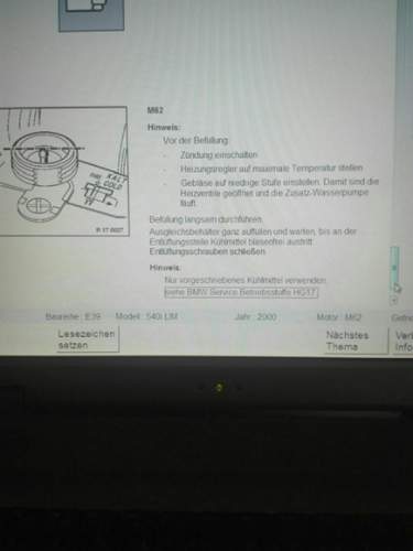

wollte mal den wasserstand checken habe das auto seit drei tagen.
soll mit diesem stab angezeigt werden aber ich sehe ihn nicht ? kann es sein das er reingefallen ist oder so?
kann man den wasserstand auch ohne diesen stab prüfen? (wie hoch steht das wasser bei richtigem füllstand ? )

ja das meine ich nur da sollte doch irgendein messstab rauskommen der mir den wasserstand anzeig. dieser stab soll doch bis zum gewinde des deckels gehen bei vollem wasserstand ? nur ich seh kein stab nur ne schwarze abdeckung mit löchern mittig im behälter.
wie hoch steht das wasser bei max kommt man mit dem finger dran ( cm behälter oberkante(deckel) bis wasser oberkante ) mfg
ist dass Dein Ausgleichbehalter ?
Themenstarteram 31. Dezember 2009 um 14:37
ja . rechts auf der beifahrer seite neben dem kühler. das mit dem stab ist ja auch abgebilten darauf und in der bedienungsanleitung auch so beschrieben. nur es kommt kein stab raus wenn ich wasser auffülle ´.

also der 540 hat einen rotbraunen Meßstab für das Kühlwasser.
Sollte er bei Dir nicht sichbar sein, gibt es mehrere Möglichkeiten.
1. Wassermenge deutlich zu gering
2. Meßstab hat sich verklemmt
3. Die häufigste Ursache, der Meßstab ist zerbröselt
Am besten schaust Du mal mit einer Taschenlampe in den Vorratsbehälter hinein.

will ja hier niemanden angreifen, nur ich als gelernter lacker werde noch den unterschied zwischen wasserbehälter und servobehälter erkennen. und mein servo behälter hängt nicht am kühler mit dran. sondern beim 540 am federdom der fahrerseite. und wenn ich diesen öffne und das wasser wäre so dunkel wie das öl würde ich mir gedanken machen.
danke für eure antworten. habe grade noch mal nachgeschaut der stab ist weck somit schliesse ich darauf das er zerbrösselt ist.
der ausgleichsbehälter ist jetzt ca halb voll ist das ok da ich ja keine mackierung mehr habe, ohne stab.
