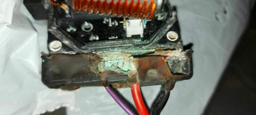

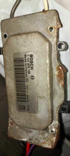

Habe das Problem ermittelt. So schaut es aus.
Man bekommt das Steuergerät auch einzeln kostet aber um die 80 Euro. Bei Ebay lüfter komplett 80 Euro. Aber ein sehr Fragwürdigen.
das ist dann offensichtlich

So mit 3 KFZ Mechaniker drann rum gefumelt keiner hat es geschafft. War bein FFH der sagte die Klima muss dafür raus. Kosten alles zusammen 900 Euro bin dann zum Schrott habe mir das Steuergerät ausgebaut. 10 Euro in die Kaffee Kasse nach Hause Lötkolben schrumpfband 20 Min Kühlerlufter läuft wieder. Warum gelötet habe die 3 Schrauben am Lüfter nicht mehr raus bekommen.
