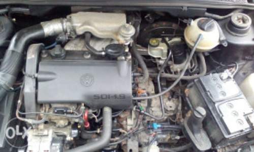

Also Leute ich habe mich neu angemeldet hier und hoffe das ihr mir weiterhelfen könnt.
Ich habe vor zwei Wochen mir einen Golf drei 1,9 SDI 64 ps gekauft. Und habe sämtliche Sachen wie zum Beispiel Domlager, Querlenker bremsen +Bremsscheiben und so weiter wechseln lassen da ich mit dem Fahrzeug zum Urlaub fahren möchte. Aber mir fiel es ein dass das Kühlsystem im Auto eigentlich so funktioniert wie es sein soll ( meistens hat der Motor zwischen 70 und 80 Temperatur. Wenige Male hab ich gesehen das es 90 war ) aber kühler habe ich nie gehört. Heute war der Wagen zum Beispiel den ganzen Tag unterwegs und der Motor hatte dementsprechend 90 grad Temperatur aber heute habe ich es auch nicht gehört. Bislang habe ich wegen dieser Sache den Ausgleichsbehälter für den Kühlsystem, Thermostatschalter am kühler und den Kühlmittelfühlersensor am Motor getauscht. Aber es hat sich immer noch nichts getan und die Leuchte für den Kühlwassertemperatur blink die ganze zeit. Dass der Leuchte die ganze Zeit blinkt ist es eigentlich auch eine andere Sache an sich selber.
Vielleicht könnt ihr mir ja weiterhelfen. :(

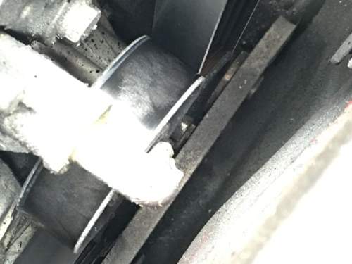

Mach mal ein Pic von der Wapu-->es könnte noch sein das der Keilrippenriemen falsch aufgelegt ist und somit die Wapu Rückwärts läuft.
Ich habe auch Zahnriemen plus Wasserpumpe erneuern lassen vor einer Woche. War zu laut gewessen. Es hat gequietscht die ganze Zeit. Sie sind auch neu komplett mit Keilrippenriemen. Aber das Problem hatte ich schon vorher also könnte es nicht der Fall sein denke ich

Wie gesagt mach ein Foto von der Wapu!

Foto von der WaPu schieße ich morgen und poste hierher;)

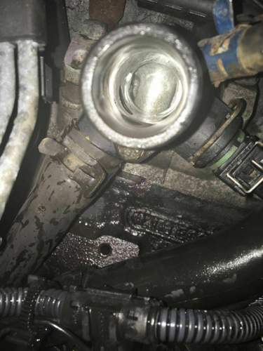

Kann sein, weiß ich nicht. Jedenfalls springen haben ich den Ventilator nie gesehen oder gehört. Ein Kumpel hat mir gesagt das es bei dem SDI Modellen so sei das der Motor schwer richtig warm wird. Dementsprechend könnte sein das der Ventilator auch später anspringt. Aber naja gestern zum Beispiel war hier in Berlin 32° Außentemperatur und ich haben mit der Wagen den ganzen Tag gefahren und die Anzeige war auch bei 90 gewesen aber der Ventilator sprang nie an.
In einem anderem Forum habe ich gelesen dass es wohl möglich sei, dass der vorherige Besitzer einen billigen Thermostat rein gebaut hat, der früher einschaltet als die normalen Thermostate. Sprich bei 70° und nicht 90. und da es früher gekühlt wird durch die billige Thermostat kommt die Temperatur im Motor nie über 90 und somit springt der Ventilator auch nicht.
Ich weiß nicht ob das richtig sein könnte weil ich den Thermostat nicht gewechselt habe.
Könnte so was vor kommen?
Und wegen der Wasserpumpe, wenn sie falsch arbeiten würde wie sie gemeint haben dann würde ja auch die Lichtmaschine und der Servo nicht funktionieren oder nicht?
