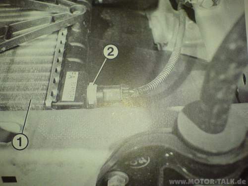

da ich bei den aktuellen sommertemperaturen unter der schwachen kühlung meines corsas zu leiden habe(weiss nich ob ich oder doch das auto mehr leidet;) ) dachte ich ich wend mich mal an euch da hier jemand gewiss erfahrung hat in diese richtung;)
aaaaalso, folgende situation:
wenn ich bei diesem wetter durch die stadt fahre reicht ne wenige minuten andauernde ampelphase un die nadel schlägt mir fast das glas aus der temperaturanzeige;)
naja, jedenfalls läuft mein lüfter nicht mehr an also hab ich mich heut morgen mal auf die fehlersuche begeben.
da ich eher der sorte menschen angehör die zwar früher im physikunterricht bissel aufgepasst hamn aber ansonsten ne mechatronik/elektrotechnik flasche sind bin ich nicht sonderlich weit gekommen;)...
alles was ich sagen kann ist das der ventilatormotor läuft wenn man ihn überbrückt und an der lüftersicherung im innenraum auch ne ausreichende spannung anliegt.
nun die frage ob das thermostat im großen kühlkreislauf den stromdurchfluss "blockt" wenn die erforderliche temperatur nicht erreicht ist um den ventilator anzuwerfen oder ob es da noch irgendwo ein bauteil gibt welches dafür verantwortlich sein könnte.

Das Thermostat macht nur "auf" bzw "zu",soll heißen großer bzw kleiner Kühlkreislauf.Kannst Du recht einfach testen indem du schaust ob der Kühler heiß wird.Wenn ja dann Thermostat offen,wenn nein thermostat geschlossen.Falls das Thermostat öffnet und der Kühler somit warm wird,wo ich jetzt mal von ausgehe,dann überprüfe mal den Temperaturfühler der den Lüfter schaltet.Bin mir nicht ganz sicher wo der bei Dir genau sitzt,denke aber mal unten irgendwo in den Kühler eingeschraubt.Dieser sollte bei ca 96 Grad den Lüfter zuschalten.Oft ist einfach nur ein Kabel angefault oder der Schalter arbeitet nicht mehr.

Da steckt der Temperaturschalter - den mal brücken - schon sollte der Lüfter anlaufen, wenn nich kann es irgendwo zwischen Sicherung, Stecker und dem eigentlichen Lüfter ein kleines "Problemchen" geben.

Wenn du den Thermoschalter (siehe Bild, sitzt unten recht im Kühler) überbrückst und der Lüfter läuft, wird der Thermoschalter defekt sein. Läuft der Lüfter nicht, kann ne Sicherung defekt sein, oder der Lüftermotor selber (ist aber eher selten)
