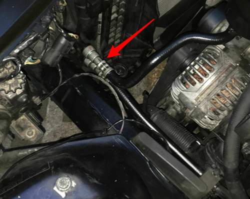

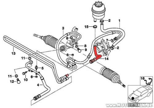

Ich muss die Kühlerrücklaufleitung (Servoöl) austauschen. Es ist einer der Hydroschläuche mit dem 'Schnellverschluss'.
Es bewegt sich gar nichts, ölverschmiert erkenne ich den Mechanismus nicht.
Kann mir jemand sagen wie der Verschluss zu lösen ist?
Das Foto zeigt das Bauteil #14
Ich überlege eine spezielle Zange für diesen Verschluss zu kaufen (ab 25€).

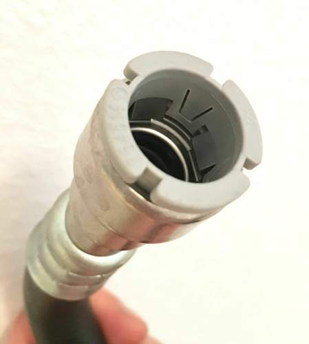

Falls sich noch jemand über den Mechanismus Gedanken macht anbei ein Foto.
Die Kupplung hat kleine Blech-Wiederharken die durch heranziehen des Kunstoffteil weggedrückt werden.

ich wollte auch mal mein servoöl wechseln. und den schlauch mit der nummer 14 und 4 müssten bei mir geweechselt werden da diese abnormal schwitzen.
meine frage: haste du ne anleitung wie man am besten das servoöl wechselt?

Meiner schwitzt als wäre es ein Siebrohr :/
Zum kompletten ablassen des Öl muss Schraube #9 entfernt werden, mindestens die Dichtung tauschen.
Ich bin mir noch nicht sicher ob ich alles tausche oder nur den Inhalt des oberen Behälter, wäre ja bei der Gelegenheit sinnvoll es komplett zu machen.
Mit #4 habe ich augenscheinlich keine Probleme, das könnte etwas komplizierter werden.
Achtung im Teilekatalog steht zu #4:
"Vor Bestellung der Rücklaufleitung ist die Reparaturhistorie des Fahrzeugs und die PuMA-Massnahme 4690692 (aktuelle Version) zu beachten" was auch immer dies bedeutet.
am 31. Mai 2016 um 15:04
Danke!! Und ging es bei dir einfach raus oder mit Gewalt ?:D
Themenstarteram 31. Mai 2016 um 15:04
Eine spezielle Zange zum lösen hilft hier definitiv, aber wer sich gerne quält bekommt es auch so hin :)
