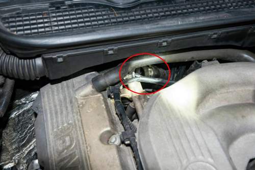

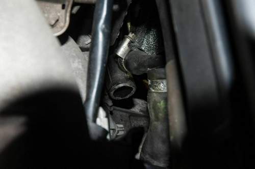

bei meinem E36 Touring (318i, mit M43, BJ. 99) ist heute hier der Schlauch 12 (Motorvorlauf-Wasserventil) abgerissen bzw. die Schelle scheint sich von dem Plasterohr am Motor gelöst zu haben (Fotos). Daraufhin ist Kühlwasser in den Motorraum gespritzt und der Motor is heiß gelaufen und ausgegangen (war selber nicht dabei). Also qualmender Motor und Abschleppdienst usw. Die Heizung ging während der paar KM vorher auch nicht. Kühlwasser ist nur noch wenig drin.

Auf Bild 2 sieht man doch eindeutig die Rißspuren am Flansch.....tausch das Teil aus,das reißt gern,denn das Teil,was geriffelt ist,steckt noch im Schlauch.....
Klick
Teil Nr.9,sieht so neu aus: Klick

mir hatts vor nem jahr bei meinem E36 ez95 m43b18 motor den flansch überm ölfilter rausgehauen , mit knapp 150 sachen bei nacht auf der Autobahn , hab dann gleich alle drei kunststoffflansche im kühlkreislauf gewechselt, sind schwachstellen , wie die kühleranschlüsse, wenn sie in die jahre kommen .

Der Schlauch rechts von dem abgeflogenen sieht auch nicht mehr sehr propper aus. Tausche besser beide samt den Schellen. Geht sowieso alles in den selben Bereich.

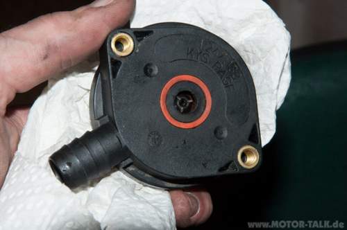

Habe heute den Plasteflansch zusammen mit den beiden Schläuchen getauscht (hier die 3: 1x Kurbelgehäuseentlüftung, 1x Wasserschlauch) und das Kurbelgehäuse-Entlüftungsventil sauber gemacht (hier die 1, war nicht sehr dreckig). Das Kühlwasserproblem ist damit behoben, der Motor wird nicht mehr zu heiß und die Heizung geht wieder.
Der Motor läuft allerdings trotzdem noch nicht richtig: viel weißer Qualm aus dem Auspuff, Vibrieren im ganzen Auto, Motor klingt stotternd, Drehzahl im Leerlauf stabil, genug Öl und Kühlwasser. Außerdem fällt die Drehzahl kurz auf unter 500 UPM sobald ich die Scheibenheizung der Heckscheibe anschalte (?!). Wenn ich mich nicht verhört habe, kommt aus dem Kurbelgehäuse-Entlüftungsventil ein Klackern - sah ausgebaut auch so aus als wären diese 3 Plastenasen in der Mitte abgebrochen (Foto). Weiß nicht, ob das schlimm ist.
Ich könnte jetzt auf Verdacht das Ventil austauschen, es könnte aber laut BMW-Meister auch am Luftmengenmesser liegen. Als er den abgestöpselt hat ist der Motor ausgegangen. Eigentlich hätte der in eine Art Not-Modus schalten müssen (keine Ahnung wie das klingen muss). Im Fehlerspeicher im DME steht 1x ein undefinierter Fehler und 1x der Luftmengenmesser, wobei das auch ein Folgefehler von einem Problem mit der Kurbelgehäuse-Entlüftung sein kann.

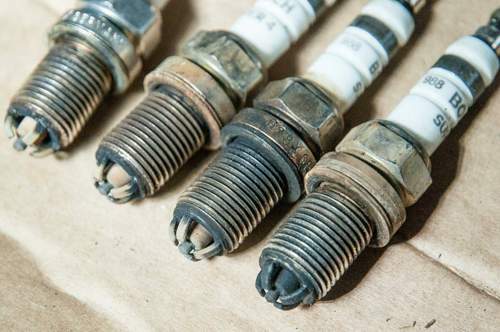

Habe gerade mal die Zündkerzen rausgeschraubt. Alle trocken aber eine war etwas locker und ist vorne schwarz (Fotos). Sieht das aus wie der Grund für den stotternden Motor? Müssen immer alle Kerzen getauscht werden oder reicht eine?

mach die dinger neu
Vier BKR6EQUP mal ca. 4-5 Euro,je nac Ebay-Anbieter,macht ca. 20 Euro.....
