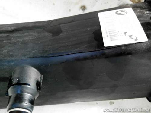

Mein neuer alter beginnt sich bei mir langsam unbeliebt zu machen!
E46 325ti - EZ 04.2002 - 270 tkm
Hab direkt nach der Anschaffung 200 Euro investiert (Öl, Filter, Luftfilter, Benzinpumpe).
Nun hab ich ihn gestern auf der Autobahn mal "testen" wollen....
Soweit alles Prima war begeistert. Dann Kam das Stau-Ende und 10 Sekunden später qualmte es schon aus der Motorhaube. Ausgleichsbehälter geplatzt (Langer Riss).
Hab mich mit Panzer-Tape und häufigen Nachkippen 80 km bis nach Hause gerettet (Sofort ausgemacht, wenn Temperatur den 1. rechten Teilstrich erreichte, hoffe das war vorsichtig genug).
Angeblich soll dieser AGB ja ein Problemkind sein. Kostet bei BMW 75 Euro, das sehe ich nicht ein (für so ein olles Plastikteil) und kaufe mir jetzt einen in der Bucht für die Hälfte (Hersteller: METZGER).

Img-20140710-205619
So ähnlich sah mein Ausgleichsbehälter damals auch aus.

Der Druck ist nicht zu hoch, sondern das Kühlsystem funktioniert nicht mehr, wie sich das der Herr Ingenieur damals gedacht hat. Infolgedessen steigt die Temperatur übermässig an und der Druck steigt dadurch dann. Die Folge ist, das gealterte Teile es nicht mehr halten können. Ich bezweifel sehr stark das ihr in dem Kühlsystem mehr als 2bar Druck erreicht. Eher das Ausgleichsbehälter und Kühler schon bei deutlich unter 2bar einfach wegen Alterung aufgeben.
Es spricht meiner Meinung nach nichts dagegen einen 1.4bar Deckel zu fahren, aber man sollte dann regelmässig das Kühlwasser kontrollieren, weil es dann echt mal passieren kann, das Wasser herausgedrückt wird.

Also ich habe mich ja nun auch für den 1,4 bar Deckel entschieden, fahre damit jetzt seit 2 Monaten. In den ersten Tagen habe ich noch ein paar mal Wasser nachkippen müssen, wahrscheinlich wegen noch unvollständiger Entlüftung. Seitdem ist ruhe und ich konnte bisher keinen Kühlwasserverlust feststellen. Selbst wenn er durch den falschen Deckel minimal Wasserdampf rausdrückt und man tatsächlich mal lange Zeit nicht nachschaut, würde ja rechtzeitig die Kontrolleuchte für den Kühlwasserstand (die mein e46 ja luxuriöser Weise hat) aufleuchten.
Also ich bin bisher mit der Endscheidung zum 1,4 bar Deckel zufrieden.
Habe meinen Deckel seit Ostern, das sind jetzt 5.000km - seitdem keinen Tropfen Wasser mehr verloren, im Gegensatz zu vorher. Lohnt sich also.
Kühler ist tiptop :)
Ausgleichsbehälter, Füllstandssensor und Deckel getauscht und weiter gehts.
