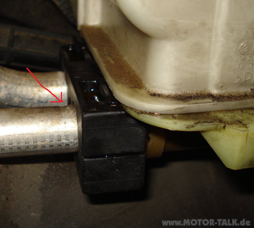

Nachdem ich das verschärfte Gefühl hatte, daß die Pedale rutschig sind, mußte ich feststellen, daß die Fußmatte auf der Fahrerseite naß ist, wobei sie sich gleichzeitig etwas ölig oder schleimig anfühlt. Damit wird dann natürlich auch die Schuhsohle glatt.
Außerdem nimmt der Kühlwasserstand langsam ab.
Ergo ist wohl irgendwas leck am Heizungs-Wärmetauscher. Die oft beschriebenen weiteren Symptome wie ständig beschlagene Scheiben, Nebelaustritt aus den Lüfterdüsen oder Kühlwassergeruch (wir riecht das eigentlich?) habe ich allerdings nicht feststellen können.
Da wir dieses Thema ja nun schon paarmal hatten, habe ich eben bißchen quergelesen. Gemäß dieser Anleitung geht der Wärmetauscher auch ohne Armaturenbrettausbau zu tauschen, das ist schon mal gut.
Ich würde nur gern diejenigen fragen, die diese Reparatur schon durch haben, ob in solchen Fällen wirklich immer der Wärmetauscher selber rott ist oder ob auch andere (einfachere) Ursachen auftreten können, also etwa undichte Schläuche oder ähnliches. Ich sehe vom Motorraum aus zwei Flansche durch die Spritzwand gehen. Was liegt dahinter, Rohre oder Schlauchstücke? Wie sind die innen verlegt bzw. befestigt?

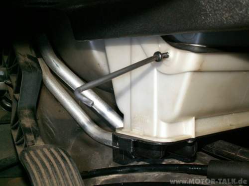

Wie T5-... schon meinte ....;
erinnere leider auch nicht mehr welche 'Grösse' - vom Foto her etwas grösser aus als bei den seitlichen Schrauben (Bild4); irgendwie ist mir auch noch nach "T25".

am wärmetauscher unten sind zwei metalrohre in deren mitte ist eine torx-schraube. zieh die mal richtig fest...eigentlich sollte dann der wasserverlust im fußraum verschwunden sein. ich hatte das selber auch und einige andere hier. die schraube rödelt sich mit der zeit los und dann tritt dort an der dichtung tröpfchenweise kühlflüssigkeit aus. und das gemeine an der sache ist das die flüssigkeit unter dem teppich läuft und man es erst sehr spät merkt.

Ich habe mich heute rangesetzt und erst mal geguckt, wie massiv die Kühlflüssigkeit rauskommt. Ist nicht viel, unten an den Anschlüssen hing ein Tropfen. Dem Rat von michael v70 folgend, habe ich die Torx-Schraube zwischen den Rohren nachgezogen, vielleicht (hoffentlich ...) reicht das tatsächlich. Werde die nächsten Tage mit demontierter Verkleidung fahren und prüfen, ob's noch leck ist.

Und weiter im Bericht: Heute mehrere Stunden unterwegs gewesen, die Rohrverbindung ist trocken geblieben! Wohlgemerkt nur dadurch, daß die Schraube zwischen den Stutzen etwas fester gezogen wurde. Verblüffend! Allerbesten Dank noch mal an den Tipgeber.
