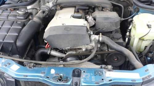

Ja wie jetzt. Hast du wirklich eine Klimaanlage mit Ausgleichsbehälter auf der Beifahrerseite und Klimakompressor unter der Servopumpe oder war nur irgendwann das Heizungsbedienteil defekt und man hat eins von einem Wagen mit Klimaanlage eingebaut?
Kannst du mal ein Übersichtsbild von deinem Motorraum hochladen? Meines Wissens nach sieht es entweder so oder so aus, aber nicht gemischt.
Ich kann mir noch vorstellen, dass da einer eine Klimaanlage nachgerüstet hat.
Themenstarteram 28. Januar 2017 um 20:52
Vielleicht habe ich es umständlich ausgedrückt, ich habe KEINEN Ausgleichsbehälter auf der Beifahrerseite sondern den schwarzen runden Behälter vorne mittig. Und im Bedienteil einen Schalter EC.
und bei Mercedes sagte mir mal ein Mitarbeiter ich solle mit einem der Klimaschläuche aufpassen, dort wäre die Gummimuffe arg durch und ich müsse aufpassen das die Leitung nicht durchgeschürft wird von de Karosse.
Ist das er Klimakompressor auf dem Foto?
Ja, das da ganz unten ist der Klimakompressor.
Mal an andere Experten hier: Gab es eine Klimaanlage im W202 ohne seitlichem Ausgleichsbehälter ab Werk?
