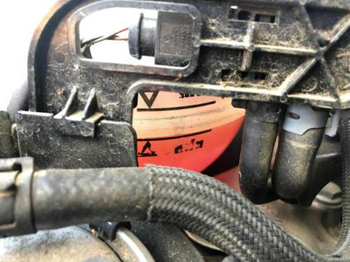

Hallo zusammen , meine Kühlflüssigkeit bei meinem Roomster ist bei kaltem Motor unter MIN und bei warmen Motor zwischen MAX und MIN .
Ist das normal ?

in kaltem Zustand auffüllen auf min, dann wird sie bei warmem Motor vorauss. auf max sein.
Also ist bei Motor kalt normal auf min ?

Ja, denn wenn die Kühlflüssigkeit warm wird dehnt sie sich aus. Bis auf maximal Max.

schaue mal unter das Auto. Sind da manchmal kleine Kühlwasserpfützen?
Bei meinem Rommster 1,6-77KW-BTS war es auch so, immer war der Wasserstand auf Minimum.
Nachgefüllt - wieder.
Ursache war ein defektes Heizrohr im Ansaugtrakt.
So habe etwas aufgefüllt . Auf Min bin jetzt 100 km gefahren steht jetzt ca 0,5 cm über min
Sieht man schlecht
