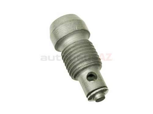

Ich suche die Kühlmittel-Ablassschraube am Zylinderkurbelgehäuse.
Hat jemand ein Bild oder auch eine gute Beschreibung?

die von Dir gesuchte Ablassschraube sitzt beifahrerseitig etwas weiter hinten, siehe Bild.
Ablassschraube Kühlmittel am Motorblock

Die Schraube sitzt schon genau da wie auf dem Bild von Krogmeye gezeigt. Aber was soll aus einem besseren Bild für eine neue Erkentnis gewonnen werden? Welche Schlüsselweite Du mitnehmen must wenn Du Dich unter das Auto schiebst?
Auf jeden Fall passt diese Beschreibung nur auf den Ablass am Kühler:
" ... Ablassschraube am Zylinderkurbelgehäuse lösen, so dass sie von Hand gedreht werden kann. Den Ablassschlauch auf die Schraube aufschieben. Schraube öffnen und Kühlmittel am Zylinderkurbelgehäuse ablassen. ..."
Wenn ich mich nämlich richtig erinnere war das am Motorblock lediglich eine Verschlussschraube mit Flachdichtung. Da geht also nichts mit Schlauch und kontrolliertem Ablauf, sondern nur Schraube `raus und laufen lassen. Selbst eine Auffangwanne hatte nicht viel Sinn weil es überall hinläuft. Danach Schraube wieder `rein und den Motor mit Schlauch abgespritzt.

@ Feilenfett,
laut Teilekatalog sitzt da eine Verschlussschraube mit Nippel. Kann aber auch nur von meinen Erfahrungen an meinem M271 und M272 berichten.
Mit einem Schlauch geht das recht gut. Nur beim Lösen hat man die Hoffnung, das derjenige, der da vorher dran war, die Schraube mit dem korrekten Drehmoment angezogen hat :rolleyes::D
Ralph

Ablassschraube
Teilenummer: A112 990 09 01
https://originalteile.mercedes-benz.de/schraube-47822
1,64 € plus Versandkosten
Gruß von EsKaEs und bleibt gesund.

Hallo EsKaEs,
Nur interessehalber frage ich mal, warum Du unbedingt über DIESE Schraube das Kühlwasser ablassen/Belüften möchtest?
Ich habe jetzt an den W202, W203, W210, W211, A/C209, A208, W220 (an den W123 und W115 kann ich mich nicht mehr erinnern) mit verschiedenen Motorisierungen Kühlwasser gewechselt und nie über diese Schraube!
Du bekommst über den Thermostatdeckel die obere Suppe auch raus und kannst gleich das Thermostat auf geschmeidige Gängigkeit prüfen.
Abgelassen wird die Suppe natürlich über die untere Verschluss-Schraube am Kühler (schön vorsichtig) Wenn Du dann den Thermostatdeckel löst zieht er dort Luft und es kommt alles raus! Über die Thermostatöffnung MUSST Du eh wieder befüllen! Also ist ratsam...
