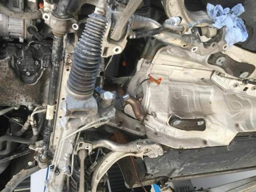

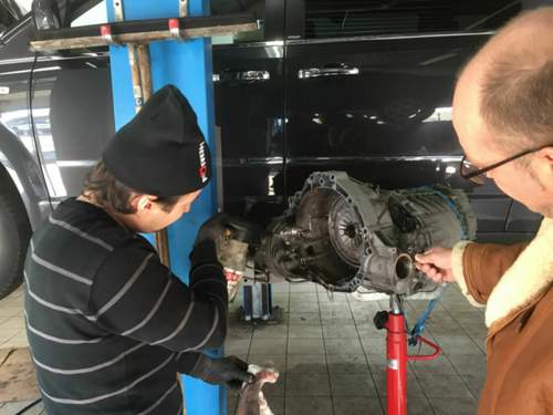

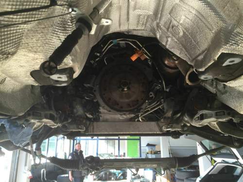

Themenstarteram 14. März 2016 um 20:12
ALLES GUT!!!
heute haben wir den ZMS gewechselt, eine schweinearbeit aber es hat sich gelohnt.
Der Audi fährt wieder wie am 1. tag kein klappern mehr im Motor, kein vibrieren mehr beim anfahren und ein nicht beschreibbares geräusch beim untertourigen fahren ist auch verschwunden. gehe mal davon aus dass das unbeschreibbare nebengeräusch auf den ZMS zu schieben war dass er von anfang an hatte. kurz gesagt der ZMS hat bereits vor ca. 40.000 KM zu sterben begonnen.
der alte ZMS war rötlich und der defekt beim schütteln mit der Hand nicht zu überhören.
Kostenpunkt der reperatur: 299,90 der ZMS, neue schraube für´s Getriebeöl 4,90 (normalerweise 30,- fürs achsöl wurde aber keinen gebraucht ) 8 Stunden eigen-arbeit und das Getriebeöl war von Audi´s letztem Service in der audiwerkstatt 800 ml ZUVIEL drinnen Frechheit, dafür fahr ich ja zum :-) )
also im 305,- zu 1.500 beim freundlichen kann sich glaube ich sehen lassen.
zumal der ZMS von SACHS auch original verbaut ist ( steht drauf und alle nummern am ZMS sind identisch SACHS/AUDI ORIG.)
l.g. tom
Themenstarteram 14. März 2016 um 20:15
Ein paar bilder noch;-)
