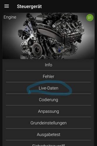

Weiß einer wie man mit OBDeleven die Temperatur mit anschauen kann? Im Cockpit ist keine Temperaturanzeige sondern nur das Warnlicht vorhanden.
