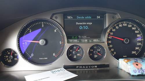

gestern ebenso mal beobachtet: At 18,5° und er hat länger gebraucht warm zu werden als sonst.
Könnte eventuell damit zusammenhängen, dass der Zusatzheizen nicht startet bei den Temperaturen?
Ich würde eher sagen, es kommt auf die Wärmeentwinklung im Motor an, die Zeit und Leistungsabhängig ist. Denn das Kühlmittel soll ja helfen den Motor zu kühlen, also dessen wärme abzuführen ;)
10km
10min
