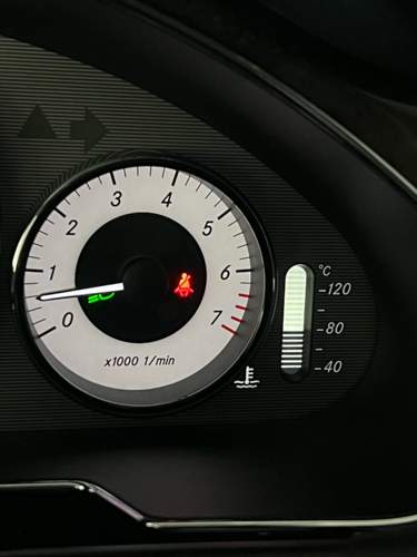

Hallo CLS, Freunde! (Siehe Foto)
Tatsächlich zeigt der Kühlwasser stand weniger Wärme an,
wie sonst. Würdet ihr den freundlichen besuchen, oder es selber das Kühlmitteltemperatur-Sensor tauschen?
Ist es schwer für ein Laien zum tauschen?
Dankeschön im Voraus.

Wer hat festgestellt, dass es das Thermostat ist? Kann genausogut eine defekte Anzeige sein oder wurde das schon ausgeschlossen? Block- und Kühlertemperatur mit IR-Thermometer gemessen?

Hallo MC. drive. Vielen-Dank! Ich war beim Freundlichen. Hat mir einen Termin Angeboten Ende Oktober. Ich könnte noch fahren bis dahin. Es könnte die Abgasanlage sein, oder Thermostat oder sogar die Lambdasonde. Hat nicht mal in den Motorraum geschaut.

Der Freundliche hat es festgestellt nachdem der Motor lt. meine Angaben nie volle Betriebstempratur erreicht, seitdem es Gelb leuchtet das Symbol.
Das Thermostat ist der erste Verdächtige, wenn der Wagen sonst normal läuft und keine Fehlermeldungen kommen. Aber nicht gut für den Motor jetzt wo es kühler wird und der Verbrauch wird auch etwas höher sein. Also lass es nicht zu lange anstehen.
Der Klassiker bei diesem Fahrzeug das Thermostat. Das Auto erreicht oft nicht die Betriebstemp. bzw. kühlt sogar stark ab!
Das ist bei mir genau das selbe Fehler Bild gewesen, thermo getauscht (179€) von benz und es war ruhe.

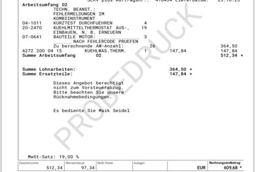

Hast du gesehen wieviel heutzutage der Wechsel vom Thermostat kostet? S.o. Tja, alles wird teurer.
609 für eine Arbeit von 30 Minuten und einem Zukauf-Teil ist natürlich eine Ansage. Da kann man nur sagen, sei froh, dass sie nicht noch einen Liter Kühlmittel dazuverrechnet haben.
Weiss nicht, welchen Motor Du verbaut hast, bei meinem CDI sind es 3 Torx Schrauben und das Behr-Originalteil, allerdings im freien Handel gekauft, um grob € 40,-. Eine Stunde Arbeit.

bei YouTube werden beim V6 Motor einige Teile ausgebaut.
Der Freundliche hat dafür 3 Stunden Arbeit hierfür angedeutet.
