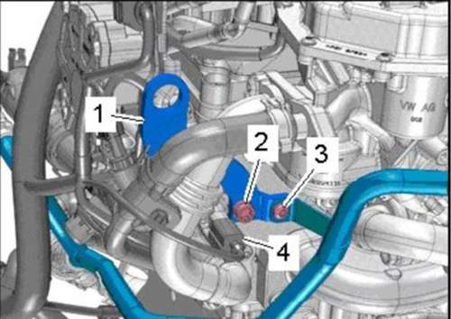

Guten Abend, ich muss bei mir den Kühlmitteltemperatursensor wechseln. Weiß jemand wo der sitzt? In einem anderen Beitrag habe ich gelesen, dass er hinter dem Motor mittig sitzt. Ich finde ihn aber nicht.
Ich habe einen Audi a4 b8 8k 2.0 Tdi 177 PS. 0588 ASW
