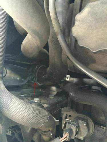

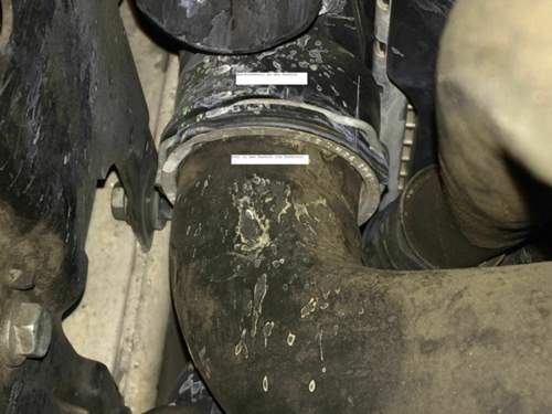

Ich habe seit Samstag auch Kühlmittelverlust am E55 (in 3 Tagen ist noch ca. 2 cm Flüssigkeit im Behälter). Heute festgestellt dass es das Rohr ist das an den Kühler vorne geht. Genaueres weiß ich noch nicht. Entweder ist es ein $6 (Dichtung) oder ein $600 Schaden (neuer Kühler).
Bilde zeigen wo das Leck ist.
