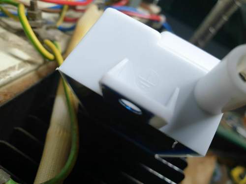

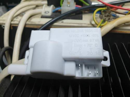

wenn der zündautomat fiept hat er einen weg da hilft sicherlich nur ersetzen. das ding ist vergossen so dass du da keine elektrischen bauelemente drin tauschen kannst.

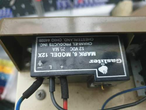

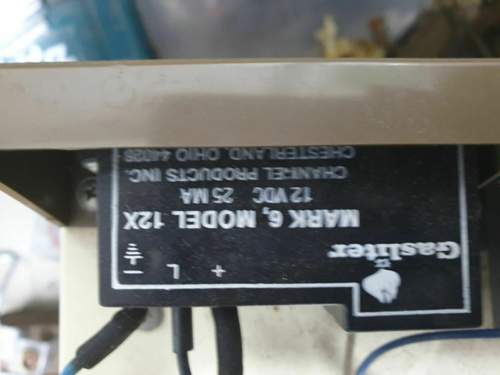

"Hast du da eine Quelle für? Bisher fand ich immer nur Heizungszünder im Teilehandel."
- Da kann man jeden Zündautomaten für nehmen, kostet zwischen 30 - 50 Euro. Habe ich bei meinem RM182 nachgerüstet.
Und gleich für mögliche Oberleerer, ja, damit ist die Bauartgenehmigung meines Kühlschranks erloschen und Bumm, wir landen demnächst alle im Himmel ;)
