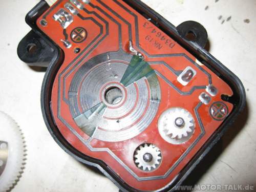

Hab aber gerade noch was anderes gehabt: Poti am Stellmotor Temperaturklappe defekt. Leiterbahn durchgebrannt. Bin gespannt, ob die Reparatur was bringt. Unsere Schrottis hier haben nichts auf den Höfen, was günstige Ersatzteile bringen würde. Aber "Metropolregion Ruhrgebiet" :D

Unterdruckansteuerung geht jetzt und den Stellmotor Temperaturklappe hab ich auch repariert bekommen. Macht wieder schöne Widerstände von 0 bis 2kOhm. Anbei ein Foto davon.
Wer selber mal ein Problem damit hat: Der Arm von der Welle geht nur zerstörungsfrei runter, wenn man den vorher mit einem Heiluftfön gut erwärmt. So 200° eingestellt und ein bisschen gewartet.

das sieht doch gut aus :-)
