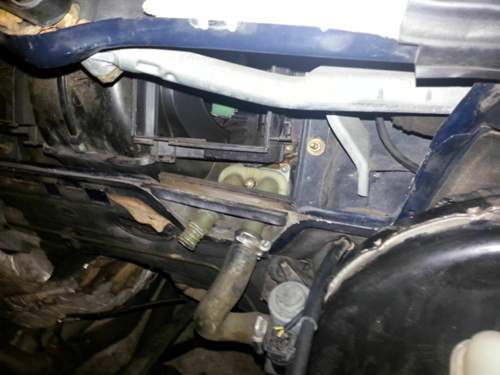

jetzt wo die kalten Tage sich langsam annähern tauchen bei mir Undichtigkeiten auf. Letztens Kühlwasser-Plastikflansche getauscht, jetzt habe ich Kühlwasserverlust. Ich vermute, dass bei mir die Dichtung zwischen Ausgleichsbehälter und der schwarzen Fassung darunter nicht mehr richtig abdichtet (siehe Foto). Bin mir jetzt allerdings unsicher, ob das nicht noch vom gestrigen Nachfüllen/Entlüften kommt. Was meint ihr? Sieht so aus als wäre es ringsum die Dichtung nass.

Hast du denn einen wirklichen Verlust, bemerkbar an sinkendem Flüssigkeitspegel im Überlaufbehälter, oder ist es lediglich an der von dir fotografierten Stelle nass?
Bei letzterem (ohne Schwund im Behälter) wäre es nämlich auch möglich, dass es noch Reste vom entlüften sind, die sich beim überlaufen gesammelt haben da unten. Kipp mal klar Wasser drüber (um Frostschutz wegzuspülen) und machs trocken, und dann beobachte mal obs wieder kommt
Meine Eltern sind am Montag mit dem Wagen gefahren und da wurde der Motor heiß, weil zu wenig Wasser drin war. Am Sonntag schon fiel mir auf das die Heizung lange gebraucht hatte um warm zu werden. Habs eben trocken gemacht, bin ne Runde gefahren, aber ist weiterhin trocken. Werde also bis Freitag warten müssen, bis die Werkstatt das System mal abdrückt.
Heute das Auto in der Werkstatt gehabt. Kühlsystem wurde geprüft und mir wurde bestätigt, dass es wirklich 100% dicht sei. Habe auch diese Woche regelmäßig den Kühlwasserstand beobachtet und konnte auch keinen Verlust bemerken.
Als Erklärung wurde mir gesagt, dass wohl bei meinem letzten Werkstattbesuch (Kunstoffflansche getauscht und Kühlwasser neu befüllt und entlüftet) noch Luft im System gewesen ist. Der Meister meinte, dass im schlimmsten Fall dann gut 1 Liter fehlen könne. Hattet ihr so einen Fall schon erlebt? Würde mich interessieren.
