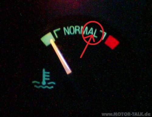

mein Ford Mondeo BJ 99 BNP hat folgendes Problem:
Es ist genügend Kühlflüssigkeit vorhanden. Im Kaltzustand zwischen Min/Max.
Fahre ich nun auto, auch jezt bei -8 Grad so steigt die Temperaturanzeige sehr schnell an.
Nach ca 2 Minuten fahren springt auch vorne der Ventilator an. Der Temperaturzeiger ist dann schon bei 30% (0% ganz links, 100% ganz rechts auf ROT)
2 Minuten später ist der Tempraturzeiger auf 90%.
Die Inneraumheizung funktioniert wie eine Sauna. Viel "besser" als vorher.
Jezt kommt bereits nach kurzer Zeit richtig heiße Luft aus der Innenraumheizung, bei eiskalter aussentemperatur. Früher dauerte es viel länger bis einigermassen warme luft rauskam.
Leider steigt die Temperaturanzeige immer weiter. Sobald der Zeiger kurz vor Rot ist (zeiger geht zum rechten anschlag), geh ich vom gas und rolle aus bzw halte an (wenns bergauf geht). Der Temperatur Zeiger geht dann auch wieder brav zurück.
Ich kann mir nicht erkären dass die gesamte Kühlflüssigkeit nach so kurzer Zeit so heiß wird.
