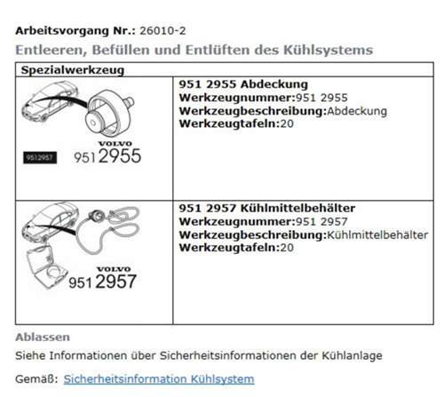

Hauptproblem heutzutage ist das "Unwissen" der freien Werkstätten, daß dieses anscheinend sehr spezielle ;) Kühlsystem mit Unterdruck/Vakuum entlüftet werden muss.
Wenn das nicht geschieht, verbleibt Luft im Kühlsystem und der Motor überhitzt mit der Zeit. Bei mir hat das fast ein dreiviertel Jahr gedauert, bis der Motorschaden da war.
Sicherlich kann es auch andere Ursachen haben, aber das wäre zumindest in der heutigen Zeit das Hauptproblem. Die Probleme der ersten Baujahre sind definitiv behoben. Bei Deinem BJ dürfte nix mehr sein.

Dürfte das gleiche wie bei mir gewesen sein. Die Laufbuchsen haben sich durch Überhitzung vom Block gelöst. Und die kommt 2023 nur noch vom falschen auffüllen. Einfach mal ganz dumm in der Werkstatt fragen, wie sie denn das Kühlwasser wieder aufgefüllt haben.
Anhand der Antwort lässt sich die Schuld der Werkstatt feststellen oder eben nicht.
Dann könnte man über eine Beteiligung reden. Stichwort Betriebshaftpflicht.

Mit 140000km gekauft. Heißt, er hat den ZR wechseln lassen müssen. Wenn da die Wapu mit getauscht wurde, dann ist hier das Problem entstanden.
Der TE scheint Strecke zu machen. 75000km in 2 Jahren. Würde bedeuten, daß vor ca. 1 Jahr der ZR Wechsel dran war.
Dann würde das zeittechnisch fast genauso wie bei mir aussehen. Plus Reparaturversuche Thermostat etc..
Wie der :) in 2 Stunden zu der Diagnose kommt, weiß ich auch nicht, da ich nicht weiß, wie lange die Demontage dauert.
Und falls der TE gesagt: bitte nachschauen und beheben, dann ist das der Freibrief. Man sollte immer ausmachen und auf dem Auftrag festhalten, daß grundsätzlich ein Rückruf zu erfolgen hat.
