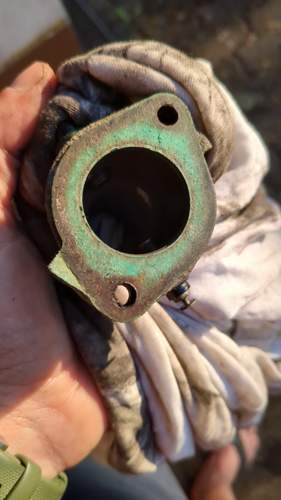

Hi. Am Kühlwasser Flansch (Stirnseite Zylinderkopf) ist die Dichtung wohl durch (siehe Fotos). Kann mir einer sagen, welche Dichtung ich dafür genau brauche?
Diese hier korrekt? https://www.bus-scheune.de/.../...htung-fuer-Wasserflansch::51932.html
Danke Oliver

Nach meinem Kenntnisstand: nein.
Da ist ein O-Ring in die Flanschnut eingelegt, keine Flachdichtung.
ABER ich würde mindestens den gesamten Flansch mit Dichtung erneuern.
Kostet nicht soooo viel - und der O-Ring ist passend dabei.

den habe ich auch gekauft, ist definitiv Alu-Druckguss. Kein VA.
Beim Flansch vom Alu-Stutzen kommt die Papierdichtung und beim Kunststoffflansch ein O-Ring.
Dein Link von der Bus-Scheune ist also richtig.
Hatte kürzlich dasselbe Thema und habe beide Dichtungen bestellt. Die übrige habe ich gestern einem Kumpel geschenkt der den Alu Stutzen hat.
Welcher O-Ring dür die Sensoren am Alustutzen der Richtige ist, weiß ich leider nicht. Kostet aber nicht die Welt, schlimmstenfalls zurückschicken, oder beim VW Händler kaufen.

Danke Danke! Ja hab einen Alu Flansch. Werde erst mal die neue Papierdichtung testen und zur Not danach den kompletten Flansch tauschen.
Themenstarteram 14. Mai 2024 um 18:11
Hi. Flansch ist ab. Dichtung sieht eigentlich gut aus. Tausche diese nun morgen aus. Folgendes Problem: hab mir nicht gemerkt, welcher sensor auf welche Seite kommt.
Jemand eine Idee?

Der Flansch war sicher am Schlauchanschluss undicht. So wie das aussieht, würde ich den Flansch ersetzen. Denke nicht, dass du das noch zuverlässig dicht bekommst.
Die Sensoren sollten gleich sein...kannst dich aber auch an dem Foto aus dem ersten Post orientieren.

Ich habe den E-Schaltplan grad nicht vor mir, aber wenn ich mich recht erinnere ist ein Fühler für die Vorglühung und der andere für die Temperaturanzeige im Cockpit.
Ich würde es einfach ausprobieren.
Man korrigiere mich wenn ich falsch liege.
Ja, stimmt, die Sensoren sind dabei gleich und "austauschbar".
