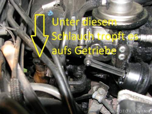

Bei meinem 2000er ATJ TDI PD ist der gesamte Unterboden plötzlich komplett nass und der Wagen meldet ein Kühlflüssigkeitsproblem.
Der Ausgleichsbehälter wurde also wieder aufgefüllt und es gingen etwa 3 Liter da rein. Den Tag davor bin ich noch ganz unauffällig gefahren.
Im Motorraum unter dem Ausgleichsbehälter sind zwar Spuren zu sehen, aber nicht in dem Maße, dass da 3 Liter durchgeflossen wären.
Der Kühler und der Bereich drumherum sind trocken.
Nachdem ich das Kühlwasser nun bis auf Normalstand aufgefüllt und einen Behälterdeckel vom anderen Passat eingeschraubt hatte, habe ich eine kurze, zügige Testfahrt ohne Unterfahrschutz auf Betriebstemperatur gemacht.
Ein kurzer Stopp an der Tankstelle und der Blick unters Auto zeigen Böses: Es LÄUFT stark direkt unter dem Auto im Bereich des hinteren Unterfahrschutzes hervor. Es muss also im hinteren Bereich beim Getriebe austreten. In dem Zustand können keine 10 Km gefahren werden, ohne dass man trockenläuft.
Wo soll das ganze Wasser in der Menge also rauskommen? Die Schläuche scheinen dicht zu sein, allein ein ähnliches unbekanntes Agregat unter dem Dieselfilter mit 2 KW-Schläuchen und großem Sechskant dran ist sehr nass. Die Schläuche daran jedoch trocken, aber mit trockenen Mineralspuren.
Ich hoffe, ihr könnt mir helfen. Gibts einen Verlaufsplan des gesamten KW-Kreislaufs für den ATJ?

Die Quelle konnte grob lokalisiert werden. Der Bereich zwischen Motor und Innenraumwand wird im unteren Bereich nass und das Kühlwasser läuft dann auf dem Getriebegehäuse entlang und raus.
Anscheinend führt der verdächtige Schlauch in das Fahrzeuginnere (Heizung), soweit ich das erkennen kann. Da, wo der Schlauch motorseitig verschraubt ist (Schelle mit SW10 Mutter (?)) sind Ablagerungen zu erkennen.
Es tritt erst Kühlwasser aus, sobald der Motor richtig warm geworden ist. Auch wenn die Temp. Anzeige 90° C anzeigt, bleibt der obere, etwas dickere Kühlwasserschlauch zum Radiator kalt. Erst wenn der Motor noch weiter laufen gelassen wird, wird auch dieser plötzlich heiß und erst dann fängt es unten an zu laufen. Inwiefern diese Kreisläufe zusammenhängen, weiß ich nicht, habe kein KFZ-Wesen gelernt. :-)
Das Problem ist, dass es in dem Bereich alles zugebaut ist und man nicht mal reinschauen kann. Eine Explosionszeichnung würde hier sehr weiterhelfen. Oder gibt es einige Tipps, da dran zu kommen?

Eine Fehlerquelle ist gefunden:
Der doppelte Wasserschlauch (Teilenummer 038121086) hat im letzten Radius einen Riss/Marderbiss, wo schon ein Finger reinpasst. Das wird hoffentlich die Ursache sein.
Meine Frage an alle Bastler oder Fachkundigen: Wie komme ich jetzt an diesen Schlauch dran, was muss ich demontieren? Die AGR und viele andere Teile versperren den Weg. Oder gibt es jemanden aus dem Umkreis, der mir in PLZ 32... gegen eine Aufwandtsentschädigung freundlicherweise mit Rat UND Tat zur Seite stehen könnte? Die freien Werkstätten haben für diese Woche zu tun, daher würde ich das selbst in die Hand nehmen, wenn möglich.

Genau da habe ich die nummer auch her. Danke. Es ist die Pos. 16.
Habe das Teil beim Freundlichen für 23,64€ bestellt und wird morgen von einer freien Werkstatt getausch.
Habe mir schon richtig Sorgen gemacht, dass es den Kühler oder gar die ZKD getroffen hat. Naja, nach 300 tkm können auch schon die ersten Teile ihren Geist aufgeben...
Der Übeltäter ist gestellt.
Der verdächtigte Schlauch ist anscheinend von innen her aufgeplatzt. Das Gewebe innen ist jedenfalls noch normal drin.
Jedenfalls ist es eine (fast) unmögliche Arbeit, den Schlauch da raus zu bekommen, weil da so gut wie gar kein Platz zum hantieren ist. Und wenn der noch so fest draufsitzt, hat man seinen Spaß.
