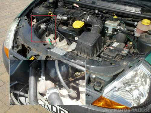

Themenstarteram 3. November 2013 um 12:14
Hey... Motorraum sieht bei mir so aus....:
Liege ich richtig, dass das zweite Bild das Thermostat darstellt?
Welches BJ hast du?
Sieht mir nach Duratec Motor aus, nicht mehr der Endura.
Themenstarteram 3. November 2013 um 12:47
01/2004
Dann muss der Luftfilterkasten raus, Thermostat sitzt darunter.
