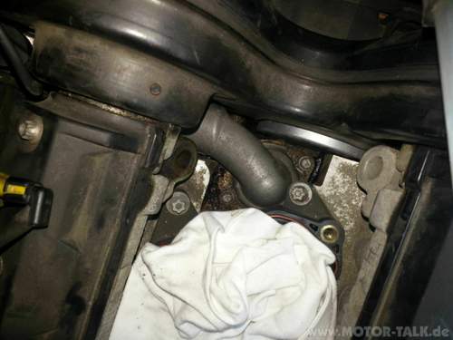

oder Hallo Opel gemeinde,da ich noch Probleme mit ventildeckeldichtung hatte ,(tropft aufs krümmer)deckkeldichtung besorgt,genanten Heizungsregelventil auch besorgt,kommst besser ran wenn man eh oben alles ofen hast, letste woche Samstag ist es passiert,Heizungsrv. Staub trocken trodsdem gewechselt um den Thermostat verkrustungen Kühlwasser sauber gemacht und abgedichtet vermutung das es von dort die Ursache kommt siehe bild,nach dem zusammen bau Leerlaufprobleme (andere Threat)Gestern hatte ich Termin bei einem Freien werkstatt wegen Leerlaufp.auf dem weg dort hin Schnellstrase 120 Km/h Rauchte das Fahzeug extrem danach streichelte ich das Gaspedal:pendlich angekommen aus gleicher Stelle seuchte das Auto (verdacht hatte ich das der Thermostat wieder undicht war)Mechaniker Schraubte Sammelsaugrohr 2der gummidichtungen haben gefehlt ,Thermastat ist dicht Kühlbehälter Druckaufgebaut es Spritz wie verrückt Fahrerseite richtung Automatikgetriebe wir könnten nicht Orten mein Frage was kann das sein, hinten laufen metallrohr mit Kühlflüssigkeit:confused::confused::confused::confused:oder eher Zylinderkopfdichtung ps.Meiter ist noch im Urlaub kommt erst Freitag,mit dem gedanken spiele ich mit dem Schlimmsten (mobil bleiben ohne OMI:rolleyes::rolleyes:) Mfg.

Spritzt es aus Richtung Automatikgetriebe oder
in Richtung Automatikgetriebe ?
Themenstarteram 30. Dezember 2012 um 19:37
Hallo, in richtung ATgetribe
