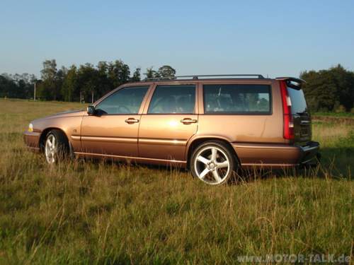

Kühlwassertemperaturanzeige arbeitet mit Toleranz, Schwankungen werden deshalb nicht sofort angezeigt. Wie Du berichtest, ist nur das Wasserreservoir praktisch leer, also der Wasserkühler dann noch voll. Würde bald eine Werkstatt beauftragen mit Abklärung, denn normal ist dies nicht. Kann sonst sehr teuer werden.
Mir ist ausserdem aufgefallen, dass der Reifen auf der Hinterachse auf Deinem Foto ja nahezu den Radlauf berührt. Das habe ich bisher so noch nie gesehen und in der Praxis so nicht vorhanden. (siehe Foto's)
:D Die Reifengröße könnte hier eine Info geben. Könnten auch die Hinterachslager sein. Oder der "Gute" hat was auf den Arxxx bekommen ;).

Hallo.Das mit dem Reifen ist mir garnicht so aufgefallen.Schleift aber auch nichts.war in der Werkstatt und es wurde leichter Wasseraustritt am Turbo festgestellt.Er braucht in etwa 500ml Wasser auf 300km.MFG Bernd

Zu dem hängenden A****: vielleicht sind die Niveaumaten einfach durch. Oder er steht schon lange.
Ansonsten beim Wasser: Auffüllen, ne Runde wam fahren und dann mal bei laufendem Motor gucken, wo es raus sifft.

Er hängt nicht durch auf der HA, sondern das Rad steht mir einfach zu weit nach vorne. Man soll doch das Foto vom TS mal genau ansehen.
Die Hinterräder federn nicht wie beim FWD vertikal nach oben,sondern nach oben/hinten,da der AWD eine ganz andere Hinterachse hat.
Beim meinem XC stehen die Hinterräder auch sehr weit vorne.
Du kannst weiterhin nur mit FWD ohne Kardanwelle fahren,aber dann erschließt sich mir der Sinn eines Allradlers nicht mehr.
Hast Du die Welle noch?
Ist das Verteilergetriebe noch in Ordnung?
Wenn nein,dann würde ich zusehen,den Wagen schnellstmöglich wieder abzugeben und mir einen normalen V 70 I zu kaufen.
AWD-spezifische Teile sind selten und TEUER und es gab vom 850 AWD zum V 70 I AWD Mj.97/98 zum Mj.99/00 wieder Unterschiede,so das viele Teile im Antriebsbereich nicht kompatibel sind.
