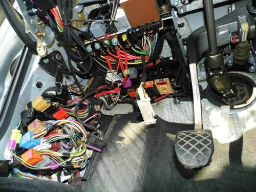

Die Sicherungen an der linken Fahrerseite am Armaturenbrett hatte ich überprüft, die sind in Ordnung. (Nummer 24 auf dem Bildschema ein Ventilator denke aber das war nur für die Lüftung).
Für die Sicherungen des Kühler Ventilators komme ich leider nicht weiter. Auf der Fahrerseite links unten an der Seite, ist am Rahmen eine Abdeckung. Da sind aber nur Steckverbindungen, habe keine Sicherung gefunden. Links unten neben dem Kupplungspedal ist eine weitere Plastikabdeckung im Fußraum. Die bekomme ich aber nicht auf. In einer Vertiefung ist keine Schraube sondern eine Art Metallstift (?) den ich nicht lösen kann. Ist ein relativ schmales, tiefes rundes Loch. Hat Jemand eine Idee?
Für den Wechsel des Viskolüfters müßte wohl die Front in Servicestellung und die Keilriemen runter? Ich parke hier leider nur blöd an der Straße und da fehlt mir leider auch zum Ausbau das nötige Werkzeug.
