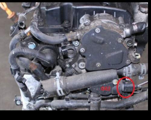

Es gibt beim 9N keinen Doppeltemperaturgeber mehr - nur noch den Geber G62.
(2 polig dunkelgrau 20mm - OEM-Nummer 06A 919 501 A)

Bau einen neuen Geber ein und schau wie es dann aussieht.
Ach perfekt, vielen Dank für das Foto! Ich werde den Geber mal wechseln, mal schauen, was passiert..
