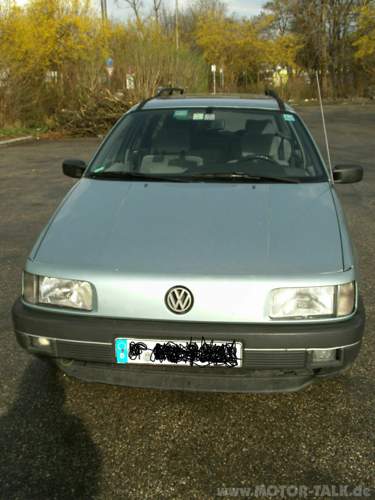

bin neu hier und hoffe, ich kann euch mal was fragen.
Ich muss mich leider von meinem heißgeliebten Passat trennen, da ich niemanden habe, der ihn mir günstig reparieren kann. Wahrscheinlich ist die Zylinderkopfdichtung kaputt...
Meint ihr, ich kann ihn noch irgendwo günstig verkaufen, so dass er weiterfahren kann oder ist das hoffnungslos?
Ich bringe es einfach nicht übers Herz, ihn zum Schrotthändler zu bringen, denn er ist ansonsten TOP!
Von den Sypmtomen her hält es sich auch noch in Grenzen, einziges ist, dass man ab und zu Kühlwasser nachfüllen muss (aber auch nicht sooo viel). Fahren tut er noch optimal.
Hat jemand von euch einen Tipp für mich oder vielleicht sogar Interesse? Bin dankbar für jede Rückmeldung... Danke schon mal und LG aus München,
Martina

Kannst Du mal aktuelle Fotos machen ?
Techn. Daten angeben und Laufleistung, Resttüv usw ...
Hier gibts Leute die suchen tatsächlich solche Wagen :D
Gruß Ronny

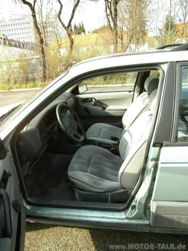

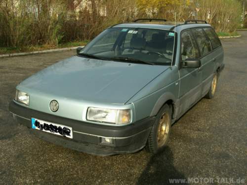

Themenstarteram 20. April 2013 um 9:54
Hallo ihr Zwei und danke schon mal für die schnellen Antworten!
Habe jetzt noch ein paar Fotos eingestellt, die sind alle von letzter Woche.
Und hier die technischen Daten:
VW Passat Variant 35i 1,8l GT
Benziner
Erstzulassung 1990
66 kW (90 PS)
291000 km
TÜV/AU 07.13
Farbe metallic grün
Das Auto ist seit 15 Jahren in Familienbesitz in 2. Hand und ich habe es von meinen Eltern übernommen. Es wurde immer gut behandelt und regelmäßig gewartet, hat aber jetzt ein Dichtungsproblem (wahrscheinlich Zylinderkopfdichtung). Auto ist fahrbereit , läuft gut und mit noch passablen Winterreifen ausgestattet; Sommerreifen incl., zwei davon noch brauchbar, zwei eher nicht mehr... Die Spur müsste wahrscheinlich neu eingestellt werden, Sommerreifen sind einseitig abgefahren.
Sonst noch Fragen? ;)
LG, Martina
