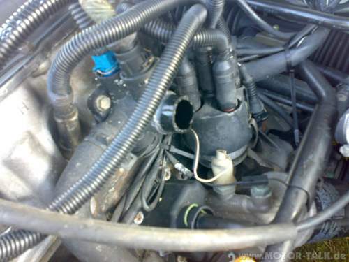

genau das Problem habe ich auch. Vorsichtshalber hab ich immer Naschub im Kofferraum, da der Wasserverlust etwas höher ist als bei scramer. Hab allerdings nen A6 Bj 95 mit dem AAE Motor mit 159.000km aufn Tacho. Als ich ne Woche weg war hab den Behälter voll gemacht und als ich wiederkam, war nur noch ca. die Hälfte drin. Der Boden unter dem Wagen sowie der Unterfahrschutz war trocken. Hab auch schon gegoogelt, jedoch nichts brauchbares gefunden.
Falls ich die Ursache finde, teile ich sie euch mit. Ansonsten wäre ich dankbar für jeden Tipp.
mfg Doni

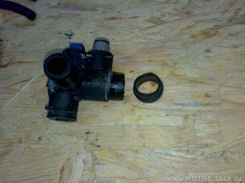

am 11. August 2010 um 14:15
hab natürlich gewartet bis er abgekühlt war
ich denke ich hab das problem gefunden..
hab zwar nur den AAE Motor aba ich stell trotzdem ma nen foto rein
das müsste der schlauch von der wasserpumpe zur heizung sein..
