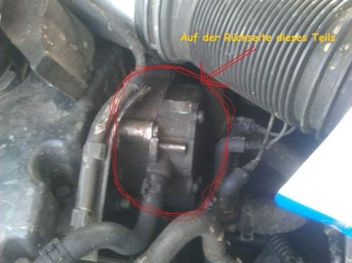

Vorgestern Abend leuchtete die Kühlmittellampe in meinem Bora auf. Glücklicher Weise direkt eine Tanke in der Nähe. Resultat - Ratzeleer der Tank.
Nachgefüllt. Nach gefahrenen 30 km Wagen abgestellt. Heute Morgen mal Nachgeschaut bevor ich den Motor gestartet habe. Wieder leer.
Also meine Frau ans Gaspedal gesetzt nachdem ich frisches Wasser auf dem Getriebe entdeckt habe.
Ergebnis war hier dass ich bei Vollgas im Stand sogar einen Wasserstrahl sehen konnte.
So weit so gut. ich habe Euch hier mal das undichte Teil fotografiert da ich nicht weis welches es genau ist.
Auf der Rückseite tritt das Wasser aus, was man aber nur sehen kann wenn man den Luftfilterkasten abnimmt.
Bei Bedarf habe ich sogar noch ein Video machen können xD
Ich würde mich sehr freuen wenn Ihr mir helfen Könntet die defekte Dichtung oder das defekte Teil genauer zu ermitteln. Ich weis ja nicht was da überhaupt undicht sein kann. Das Fahrzeug ist jeden Tag im Einsatz, Mo- Sa mit rund 1500 km. Daher muss er Weiterhin zuverkässig sein.
Wenn Ihr weitere Fahrzeugdaten ausser dem MKB (ASZ) braucht, sagt bescheid.
Besten dank

Tandempumpe oder auch Vaakumpumpe, nachfragen beim :) Dichtung (Metall) gibs einzeln, kostete nicht die Welt, wechseln aber bißchen mühsam

kein Ding :) ,
schläuche soweit ab machen, aufpassen wegen Flüßigkeiten (Diesel) , Kühlwasser ahst ja nicht mehr soviel drin, tippe deine Pumpe ist undicht, Diesel tropft auf nen Kühlwasserschlauch (läuft da unter) und macht diesen mit der Zeit mürbe und halt kaputt, musst du gucken wo und welcher schlauch, sieht man aber Verfolge ihn woher hingeht.
Schläuche ab, denn die Schrauben an der Pumpe ab
neu Dichtung rein (aufpassen beim Zusammenbauen das die richitg sitzt)
Schlauch-Schläuche neu, wieder ran
Kühlmittelaufüllen (aufpassen ! nach lesen)
so ungefähr zumindest, besser nochmal Rat einholen ansonsten
Hoffen das alles dicht ist :)

Also nur um das mal auf zu klären. Laut meinen Recherchen ist die Tandem pumpe die Kraftstoff pumpe die nochmal Druck macht. Für mich sieht das so aus als wurde da quasi der Kühlwasser Kreislauf durch gehen und der Anschluss der pumpe zum ZK scheint undicht. Des weiteren habe ich gerade gelesen das die pumpe von der nocke angetrieben und mit Motor Öl geschmiert wird. Soweit korrekt oder völlig falsch? So eine Reparatur mache ich am besten wenn ich das System vorher verstanden habe. Auf learning by pain stehe ich nicht so.
Problem ist dass ich mir vorher die teile holen muss und wenn dann noch was fehlt wie ein Schlauch den ich hätte mit wechseln sollen kann ich nicht mehr los fahren und holen. Dieselverlust konnte ich nicht feststellen. Nur Wasser... naja und etwas Öl am Turbo aber das wusste ich schon und wird in 16tkm mit dem zahnriemen gemacht.
Kruppy
Diese Pumpe ist für Diesel und Unterdruck zuständig, sie hat mit Kühlwasser nichts zu tun.

Ah, okay, aber wie kann es denn sein das da Wasser von der Pumpe runter läuft bzw richtig rausspritzt? Ich habe gerade in einem anderen Forum gelesen dass diese Pumpe undicht sein kann, Diesel verliert und einen Wasserschlauch spröde macht, also im prinzip wie in der ersten Antwort, nur nochmal bestätigt. Soweit ok und verstanden. Aber wenn ich den Schlauch jetzt finde und instand setze kommt das Problem ja wieder.
Also was brauche ich jetzt wirklich?
Neue Dichtung zwischen Zylinderkopf und tandempumpe?
Neue Tandempumpe?
Defekten Schlauch finden und Tauschen?
Ich verliere übrigens kein Öl, das die Dichtung kopfseitig ausschließen sollte.
Wie gesagt, ich brauche nur Unterstützung ber der Erstellung einer Teileliste, da ich kein zweites Vehikel hier habe um Nachschub zu holen.
Danke und Grüße
Kruppy
Die Dichtungen für die Pumpe gibt es einzeln. Die Teilenummern hatte ich schon mal gepostet.
Ich würde die Dichtungen ersetzen alles reinigen und prüfen welcher Schlauch undicht ist.

Die Dichtungen sollten vom AJM und ASZ die selben sein. Ich glaube Taubitz hatte ich die TN mal gepostet.

Gegen Nachmittag dann der Anruf. Tandempumpe muss neu, vw verbaut wohl keine dichtungssätze. Der defekte Kühlwasser Schlauch 120 inkl machen. 480 für die pumpe inkl machen. Allerdings morgen Abend abholbereit.

Ich würde den Defekt an der Pumpe sehen wollen und das bevor sie getauscht wird, also im ausgebauten Zustand.
Der Tausch von den Dichtungen ist keine Hexerei, das hättest auch selbst hin bekommen.

Der Dichtungstausch dauert ca. eine halbe Stunde.
Was war den an der Pumpe defekt, hast dir das angeschaut?
