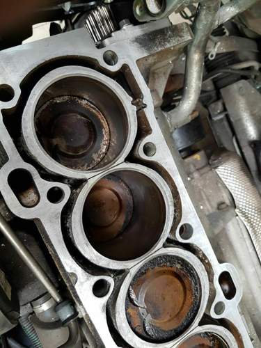

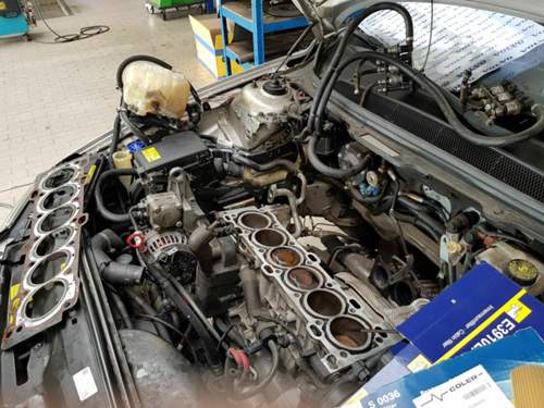

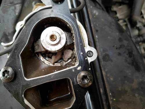

Hallo Leute,
hab mal 1,5 Liter SteelSeal bei meinem 6-Zylinder reingekippt u. ca. 500 Kilometer locker gefahren (Volvo S80 mit Autogasanlage).
Anfangs läuft der Elch immer noch auf 5 Pötten (u. bis er auf 6 läuft dauert immer länger; bis ca. 1,5 Min), Heizung sitzt erst zu, funktioniert nach ca. 200 Km wieder...
Also ZK abgenommen !!!
Ergebnis nachdem Rudi den ZK abgenommen hat:
StealSeal setzt sich überall ab nur nicht da wo es sollte (siehe Bilder, linker Zylinder zog Wasser, Wandung zwischen den Zylindern geschädigt, im Thermostat liegt das weiße Zeug).
Mag sein das es hier u. da hilft, aber ich hätte besser sofort bei den 1sten Anzeichen die ZK-Dichtung wechseln lassen... wie mir mein Schrauber auch empfohlen hat...
Viele Grüße
Burki
20160915-163139
20160915-163051
20160915-162942
