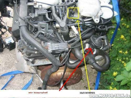

in der Nähe befindet sich das Heizungsabschaltventil, das begeistert gerne mit einer Undichtigkeit - meist auch in Abhängigkeit ob die Heizung eingeschaltet ist oder nicht
aber das ist einfach zu diffus ... die Schläuche musst Du schon selbst mal mit der Hand fühlen und auf Undichtigkeit prüfen

Heizungsabschaltventil befindet sich rechts (in Fahrtrichtung) in der Nähe der Spritzwand
dort sind auch viele Kühlmittelschläuche zu finden, die Risse oder Löcher haben könnten
Dsc05044
Mal den dicken Kühlerschlauch kneten .
