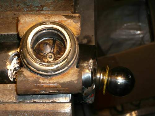

Habe vor kurzem mal wieder ein paar Kolbenstangen tauschen müssen. Ich glaube jeder Kombifahrer lernt über kurz oder lang das Plopp beim überfahren von Kanaldeckeln kennen.
Das "Ploppen" kommt von den unteren Kugelköpfen der Kolbenstangen, also habe ich nach dem Tausch mit massiver Gewalteinwirkung und einer 3" Rohrzange den Kugelkopf auseinander genommen. Leider habe ich erst danach bemerkt, das man diesen auch abschrauben kann.
Nun währe es doch naheliegend, nur den Kugelkopf zu tauschen, WENN man denn sowas bekommen würde. Habe mal ein paar Bilder angehängt, vielleicht kann jemand was mit der Nummer auf der Kugelpfanne anfangen??
Leider bekommt man bei DB nur die oberen Gummis und mir blutet jedesmal das Herz (und der Geldbeutel), wenn ich die gesamte Kolbenstange tauschen muß, obwohl nur die Kugel ploppt.

Da gabs schon mal einen Fred zu, es hat mal jmd. beim Hersteller nachgefragt, SACHS bekommt (angeblich) auch nur die kompletten Sachen, keine Einzelteile.
Du bist aber der erste, der es geschafft hat, das auseinander zu bekommen und so zeigen konnte, dass es wirklich 2 Teile sind... ich bin gespannt ob es nun jemanden gibt der das Einzelteil beschaffen kann.
Vielleicht kann jmd was mit der Teilenummer anfangen!

Die Kolbenstange sieht aus wie ein Stoßdämpfer, ist aber keiner, sondern nur sowas wie ein einfach wirkender Hydraulikzylinder. Und an diesem unten dran ist der besagte Kugelkopf. Da ich davon ausgehe, dass dieser bei der Herstellung zusammengepresst wird, ist die HAltbarkeit von der Pressung abhängig, würde bedeuten wenn schlecht gepresst, kürzere Lebensdauer.
Natürlich müsste die Kugel und Pfanne zusammen getauscht werden.
Weiß jemand genau wie so ein Kugelkopf hergestellt wird??
Der kugelkopf ist aus einem Stahlteil das in einer kuststofffanne gelagert ist . Nicht der kopf verschleißt sondern die kunststoffpfanne die man nicht einzeln bekommen kann. da bei montage das Risiko besteht das sich diese Teile im Fahrbetrieb trennen könnten ( entspricht einem herausspringenden Traggelnk und das ist einfach zu gefährlich sowas Schraubern zu überlassen.. daher sind diese Teile nur im Verbund käuflich und bei der Produktion maschinell verpresst.. eine Trennung wie hier geschafft ist nicht vorgesehen.. schaut doch mal im Zubehör ob es da was gibt.. einzeln auf alle fälle nicht.. denn das hat auch haftungsgründe.. Währe die kugel korrodiert dann ist auch die Pfanne ausgerieben ( feststellbar durch Spiel ) und nicht mehr zu gebrauchen weil der Rost wie eine schmirgelpaste wirkt.. wenn die Staubschutzgummis defekt sind.. Jol.

Was du sagst ist richtig. Der Kugelkopf kann nur maschinell in die Pfanne (gehauen werden :D ) gepresst werden. Ich möchte ja auch das komplette Teil tauschen (Kugelkopf incl. Tragpfanne) anders geht es nicht. Ich habe es nur zerlegt um der Ursache auf den Grund zu kommen, hat aber nicht weiter geholfen, außer, dass ich die Verschraubung dann entdeckt habe. Die Kunststoffeinsätze sind völlig intakt, man spürt ja noch nichtmal im ausgebauten Zustand Spiel in der Kugel/Pfannenverbindung.
Ich war bisslang der Meinung das der Kopf angeschweißt ist.
Gruß Jürgen

Hast du mal versucht direkten Kontakt zum Hersteller aufzunehmen?
Mir sind nur zwei Zulieferer bekannt,Fa Sachs und Fa Boge,welche aber beide unter dem Deckmantel von ZF produzieren.
Vllt mal direkt ZF kontaktieren um eventuell den Hersteller dieser Pfanne+Kugel ausfindig zu machen.
Ich bin mir sicher, dass die sich ihr lukratives Ersatzteilgeschäft nicht selbst kaputt machen! :(

genauso wirds wohl aussehen, weil ja wegen der Sicherheit und so weiter, niemand in der Lage ist ausser natürlich der Hersteller, so einen Kugelkopf dranzuschrauben.
Glaube, dass man auf offiziellem Weg nicht an die Kugelköpfe ran kommt, ist dann wie im Osten, geht nur über Beziehungen.
Vielleicht lasse ich aber trotzdem mal eine Mail an Sachs los, man weiß ja nie ???
Muß aber vorher nochmal genau nachschauen ob die Sachs Kolbenstange auch geschraubt ist, den ich da zerlegt habe war glaube ich Boge.
Gruß J.
Es hat bereits hier jemand davon berichtet, dass er Kontakt zu Sachs hatte. Die bauen die Dämpfer nicht selber zusammen sondern bekommen sie zusammengebaut und können daher laut Sachs keine Einzelteile besorgen bzw. verkaufen.
