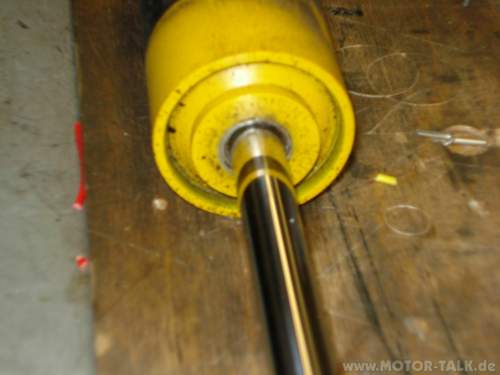

Habe über die Firma ORC, vier achtfach verstellbare Bilsteindämpfer gekauft. Die Dämpfer habe ich gegen die Originalen ausgetauscht, weil ich eine Höherlegung vornahm und meinen G auf einen Marokkotrip umgerüstet habe.
Schon vor meiner Wüstenreise hat sich am verstellbaren, kleinen Drehrad, des hinteren Dämpfer‘s, der Anschlag verabschiedet. Dieser war ganz einfach abgebrochen und man konnte die Dämpferstufen nicht mehr richtig einstellen. ORC hat mir dann sofort einen Ersatz Dämpfer vorab ins Ausland geschickt, damit ich mobil war und Bilstein hat den defekten Dämpfer nach Überprüfung an ORC gutgeschrieben.
So weit so gut, aber auf meinem Marokkotrip begann nochmals der grosse Ärger. Etwa nach 6000Km und 11 Monate nach dem Kauf und Einbau, begann der hintere Dämpfer der ersetzt wurde zu lecken. Wieder musste ich bei ORC eine Dämpfer Ersatz verlangen und dieses Mal stellte sich Bilstein bei der Garantieabwicklung quer !

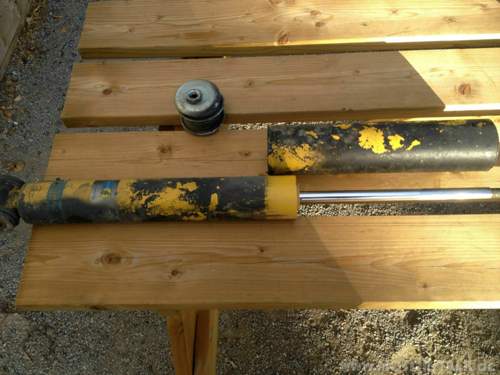

Mit den gelben Bilsteindämpfern und den blauen Eibach Schraubenfedern, wurde ich an jeder Ecke und auf jedem Parkplatz angesprochen. Das ging mir so auf den „Kecks“ dass ich kurzerhand mit einer schwarzen Spraydose die Dämpfer und die Federn im eingebauten Zustand mit schwarzer Farbe angesprayt habe.
Die Bilsteindämpfern haben ein offenes, hängendes Blechmantelrohr, dieses überdeckt ca: 5 cm die Kolbenstange, siehe Bild mit Farbunterschiede.
Bilstein hatte den Dämpfer einer Qualitätskontrolle unterzogen und die Garantie unter folgenden Argumenten abgelehnt.
Auszug des Schreibens:
“Wie sie uns bereits geschrieben haben, haben Sie den Dämpfer im eingebauten Zustand mit schwarzer Farbe nachlackiert. Die Lackspuren der schwarzen Farbe konnten wir bei unserem Reklamationsbefund auch auf der Kolbenstange feststellen.
Lacke haben Eigenschaften anhaftend zu sein und somit die Topographie und die Rauigkeit der sonst ebenen Kolbenstangenoberfläche dauerhaft zu verändern.
Der bei einer Bewegung der Kolbenstange gebildete hydrodynamischen Schmierfilm, zwischen Kolbenstange und Dichtung (ähnlich wie bei Gleitlagern), konnte somit im nachlackierten Bereich der Kolbenstange nicht mehr ausgebildet werden.
Wenn also bei einer Hubbewegung des Dämpfers die Kolbenstange über die Kolbenstangendichtung ein- und ausfährt, wird diese Dichtung innerhalb kürzester Zeit, über die nun künstlich erzeugte raue Oberfläche der Kolbenstange undicht.
Bei losen Partikel, wie z.B. Sand und Staub werden diese, da sie nur lose anhaften und keine chemische Verbindung mit der Kolbenstange eingehen, über die Dichtung abgestreift.
Von daher sind unsere eingesetzten Dichtungen in „normalen“ Arbeitsumgebung sehr robust und dauerbeständig.
Aus den oben genannten Gründen, können wir Ihre Reklamation nicht anerkennen“.

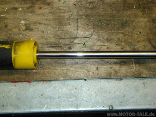

Ich habe diesen Befund von Bilstein zur Kenntnis genommen und habe ORC angefragt, der Dämpfer war mittlerweile wieder zu ORC zurückgeschickt worden, diesen Befund nachzuprüfen.
ORC hat das Mantelrohr, wie bei Bilstein, demontiert und versucht die beanstandeten, haftenden Farbspuren auf der Kolbenstange zu finden. Keinerlei Farbspuren wurden gefunden.
Einige Zeit später konnte ich den beanstandeten Dämpfer selber überprüfen mit dem gleichen Befund, die Kolbenstange war sauber und glänzte ohne anhaftende Farbreste.
Die restlichen anderen drei Dämpfer hatten, nachdem ich sie auch ausgebaut hatte und einer Sichtkontrolle unterzogen habe, auch keinerlei Farbspuren auf den Kolbenstangen !

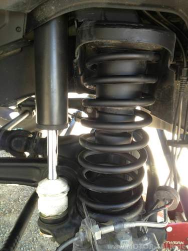

In der Zwischenzeit habe ich mir wieder über die Firma ORC, die auch mit Erstaunen die Geschäftspolitik von Bilstein zu Kenntnis nehmen musste, Ehlermann HD Stossdämpfer auf Maas anfertigen lassen und die alten Bilsteindämpfer, die immer noch funktionsfähig sind, aber gemäss Bilstein mit Farbresten an den Kolbenstange voll sind, fliegen nach nur 8000 Km jetzt in‘s Alteisen.

Ich habe meine Auto auf die Waage gestellt, Vorder - und Hinterachse gewogen. Zusätzlich, das Reisegepäck, Wasser und Treibstoffvorrat und die Personen, Hund dazugezählt. Mit diesen Daten bin ich zu ORC gegangen habe mich beraten lassen. Herr Ehlermann der Maasdämpfer herstellt kam zum Gespräch und heute habe ich genau die Dämpfer, die vom Komfort und von der Belastung meinem Wunsch entsprechen.
Nur schon die Kolbenstange, siehe Bild, sind entsp. grösser im Durchmesser, als Bilstein-oder die Originaldämpfer.
Auf jeden Fall bin ich froh, dass das mit den Bilsteindämpfer nicht geklappt hat, der einzige richtige Platz für diese Dinger war das Alteisen. Du wärst nicht glücklich geworden mit diesen Dämpfer im Gegenteil ich bin mir sicher.
