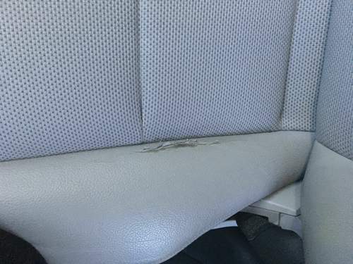

Hallo zusammen!
jetzt bin ich auch dabei ... (leider) ... denn ich habe einen Riss gefunden (siehe Bilder).
Das Auto ist 4 Jahre alt, mit etwa 80'000 Km. und nun das.
Ich finde, Qualität ist was anders ... aber das ist ein anderes Thema.
Die Frage hier ... lässt sich so was reparieren, oder muss es ersetzt werden?
Habt ihr solche Erfahrungen bereits gemacht?
Kosten?
Besten Dank in voraus!
Gruss
Carlos

Hallo Carlos,
da muss leider ein neuer Bezug drauf. Kostet ca. 500 Euronen. Mercedes wird sich mit 40 bis 70 % daran beteiligen. Den Rest musst Du leider zahlen. Was wohl möglich ist, das dein Vertragshändler, wo Du ja alles machen lässt, nochmal mit MB telefoniert und noch mehr rausholt oder sich sogar dran beteiligt. Dann könnten die das im Zuge einer Inspektion machen.
Gruß Sascha
Hatte ich in meiner C Klasse auch, war bei ca 75.000 km. Reperatur bei MB 300 Euro mit Kulanzantrag wurden 50% erlassen... War auch etwas enttäuscht.
Viele Grüße
Stienow
Die Sitzwangen sind bei allen Fahrzeugen eine Schwachstelle (nicht nur bei Mercedes).
Man rutscht halt beim Ein- u. Aussteigen ständig über diese Stelle.
Bei einem bei Mercedes scheckheftgepflegtem Fahrzeug hast Du gute Karten:
Dein Händler soll mal einen Kulanzantrag bei Mercedes stellen.
Wenn Du ein guter (=regelmäßiger) Kunde ist, hast Du gute Chancen, dass er den Rest überimmt und Du gar nichts zahlen brauchst!
Sprich ihn mal ruhig darauf an (wenn er nicht schon von selbst mit diesem Angebot kommt).
Aber nur, wenn Dein Fahrzeug regelmäßig u. ausschließlich (!) bei Mercedes zur Wartung(=Inspektionen/Ölwechsel) war.
Sonst wirds wohl nix!!
Wünsche Dir viel Erfolg mit dem Kulanzantrag. Lass mal hören, wie es gelaufen ist.

Habe aktuell den gleichen Fall gehabt (Bj 04.2011; 101000km)
Nach Vorstellung des Mangels bei der autorisierten MB-Werkstatt meines Vertrauens, stellte mir der Service-Meister sehr optimistisch in Aussicht, dass ein Kulanzantrag durchgehen- und Daimler die Kosten voll übernehmen werde. Er machte Fotos, vergewisserte sich, dass der Servicebericht lückenlos ist und versprach den Antrag einzureichen.
Ein Rückruf nach 3 Tagen holte mich dann wieder auf den Boden der Tatsachen zurück:
Es wäre immer im Einzelfall eine Sachbearbeiterentscheidung und in meinem Fall habe der Sachbearbeiter 50 % Material- und Arbeitskosten genehmigt; im Klartext: die Reparatur (aufziehen eines neuen Sitzbezugs) koste ca. 560 € und ich müsste ca. 280 € bezahlen.
Ich habe zwar meine Enttäuschung geäußert, es dann aber doch vorige Woche machen lassen und gestern den Rechnungsbetrag (rd.260 €) überwiesen.
Ich hätte das damit auch abgehakt, wenn ich am Tag nach der Reparatur nicht bemerkt hätte, dass die Werkstatt geschlampt hat; der neue Bezug weist nämlich vorne links in der Sitzfläche im Stoffteil eine Delle auf (Foto).
Reklamation ist eingereicht und dokumentiert. Allerdings wurde ich gebeten, erstmal mind. 4 Wochen zu warten, da sich der neue Bezug noch anpassen könnte.
Ich bin darauf eingegangen, obwohl ich mir sehr sicher bin, dass sich da nichts mehr anpasst.
Also müsste ich nochmal entscheiden, würde ich zum Sattler fahren und nur das betreffende Segment austauschen lassen. Bei mit war es nur die linke seitliche Sitzwange.
Habe mal hier im Forum gelesen, dass ein Sattler etwa 120 € genommen hätte.

Habe die gleichen Erfahrungen machen müssen, wie die Vorredner. Ebenfalls bei Baujahr 10/2011 und 105 tkm einen Riss wie auf den Fotos und eine Naht, die beginnt zu reißen.
Beim Besuch der MB-Werkstatt Kostenvoranschlag ca. 560 € und 50% Kulanz = 280 € für mich.
Anfrage beim Sattler des Vertrauens: ca. 140 €.
Würde gerne wissen, ob es mit den einfachen Multikontursitzen beim Sattler mit den Luftkissen zu Problemen beim Auf- oder Abziehen des Bezuges kommen kann?

Ich hatte einen Riss von ca. 5cm Länge (so wie auf Deinem Foto, auf der Innenseite der linken Sitzwange). ich bin zu einer Smartrepair Werkstatt in Trier gefahren und die haben das sehr gut repariert, sieht nicht geflickt, quasi unsichtbar. Schien für die auch nichts Neues zu sein... Kosten: 90,00€. Das war im letzten Jahr und hält.

Kann aber wohl nicht so sein. Hier in D ist Mercedes dieser Fehler (Riß in Sitzwange) sehr wohl jedem Händler oder Niederlassung bekannt und wird bei scheckheftgepflegtem Fahrzeug im Verbund zwischen Mercedes-Werk u. -händler auch normalerweise problemlos und zu 100% übernommen!!!
Schließlich hat Mercedes einen Ruf zu verlieren 'Das Beste oder nichts'!
Wende Dich mit einer (nachträglichen) Beschwerde, kurzer Beschreibung+Foto (wie hier im Forum) u. Rechnungskopie an :
Mercedes-Benz Customer Assistance Center
Paul-Henri Spaaklaan 1, 6229 EN Maastricht oder
PO Box 1456, NL 6201 BL Maastricht
Telefax: 069/95 307 255
Für alle Fragen zum Kundendienst (z.B. Mobilo), sonstiger technischer Fragen, Kulanz. -oder Garantiefragen usw. ist das CAC zuständig. Die Zentrale sitzt in Maastrich, die Mitarbeiter sprechen alle Deutsch...
Email: CS.Deutschland@mbcac.Mercedes-Benz.com
...oder über das Kontaktformular auf der MB-Homepage. Die Korrespondenz wird an Maastricht weitergeleitet.

Wurde heute von der Werkstatt meines Vertrauens informiert, dass mein Sitzbezug da wäre. Es stellte sich raus, dass ich 100 % Kulanz bekäme und ich nichts zu bezahlen hätte.
Bedanke mich hier nochmal für den Tipp mit Maastricht und wünsche allen gute Fahrt.

Wäre auch die einzige richtige Entscheidung, so ein Riss ist für einen guten Sattler kein Problem.
Wer bei so einer Kleinigkeit das für sehr viel Geld bei MB machen lässt ist selber Schuld.
Bei mir hat das in Rüsselsheim Herr Treber super repariert, da hat man hinterher nichts mehr gesehen und das für 100 €
