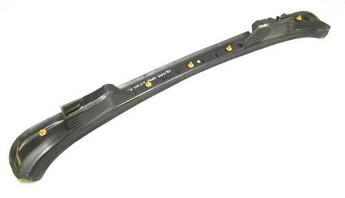

Hallo Forum,
es ist soweit, nach 6 Jahren bröselt der erste Kunststoff.
Es ist die Verkleidung / Dichtung bei den Schanieren der Heckklappe zum Dach hin.
(T-Modell )
Bin ich der Einzige mit dem Thema?

das Fahrzeug ist gebraucht, 6/7 Jahre alt! Was soll man da erwarten?
Wie schon erwähnt, sind Gummidichtungen etc. nicht in der Garantieverlängerung inbegriffen.
Und, das bischen Gummi und Kunsststoff wird einem finanziell nicht ruinieren.
Die Scharnierabdeckung oben (A2126902130?) kostet um die 30 Euro.
Das Teil neben dem Aufkleber für die Stützlast könnte ich nicht identifizieren.
Ein Austausch sollte finanziell überschaubar sein...

Geht denn die Abdeckung raus ohne die Heckklappe zu demontieren???
Dann wäre das keine Frage, das mache ich selbst. Wenn ich weiß wie ich das auseinander bekomme :(
Sorry, als Limo-Fahrer bin ich überfragt.
Ich vermute die Blende ist nur mit 5 Clips befestigt (ähnlich Türverkleidung) und sollte ohne Demontage der Heckklappe rauskommen.
Vielleicht meldet sich einer der sich besser mit dem S212 auskennt?
am 22. Februar 2016 um 9:30
Ja einfach abziehen bzw. rauskippen. Ist glaube ich noch unter der Dichtung, mit der einen Kante ist etwas fummelig das wieder rein zu bekommen.

Bekommt man das ohne weitere Anleitung intuitive hin, wenn man sich das Ersatzteil anschaut?
