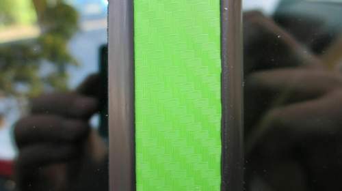

Edit: habe mal hässliche "4D Billigfolie" draufgeknallt und unsauber abgeschnitten. War einfach aufzubringen und blasenfrei.
Über die Farbe lässt sich evtl. streiten. Muss aber nicht :D :D :D
Zum anderen ist mein kritischer Blick auf Bild1, ob ich nicht auch den Rest der Folie verwenden soll, unschlagbar.

Es sieht für mich nicht so aus, als wenn man überall gut unters Gummi kommt. Und nur auf dem Mittelstreifen und am Gummi abschneiden finde ich schwierig.
Wenn es für andere einfach ist, um so besser. Daher habe ich ja auch geschrieben, dass ich es da zuerst probieren würde. Auch optisch wäre es dann schnell zu erkennen, ob es gut ausschaut. Schließlich wäre da dann viel graues Gummi und dazu ein schmaller glänzender Streifen.
Vielleicht täuscht mich das Foto aber auch einfach nur.....

Erster Test mit dem kleinen Stück zerkratzter Folie die dabei war. Für einen Namenhaften Hersteller hätte ich mehr erwartet, evtl kam es auch vom auspacken.
Verarbeiten lassen lies sie sich SEHR gut. Hier mal ein Vergleichs-Foto.
