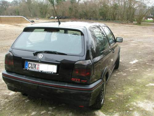

"Verschmutzt" ist der Kunststoff eigentlich nicht.
Ich bin halt immer wieder mit LG auf den Kunststoff gekommen, oder es ist mal was drauf getropft. :-(
Hab nun halt weisse Flecken. Der Kunststoff (sind solche Seitenschutzkunststoffe) ist sehr rauh und ich bekomme ihn nicht mehr schwarz.
