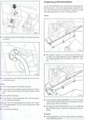

mhm, also ich habe es auch schon beim Corsa gehabt. Habe dann bei Opel direkt (bin zu doof dazu) in 15 min die Schaltung einstellen lassen. Dann gingen der 1. und der Rückwärtzgang wieder ohne Probleme rein. Wenn die Kupplung "auf" ist, dann sollte diese durchrutschen.
Kannst ja mal testen: Handbremse anziehen. Motor starten und 5. Gang einlegen. Gas geben und Kupplung kommen lassen. Der Motor muss dann ausgehen, dann ist die Kupplung in Ordnung. Allerdings geht dieser Test ziemlich auf die Kupplung, also nicht jeden Tag testen. ;)
Jap, Kupplung einstellen - funktioniert genauso wie der Bowdenzug am Fahrrad. Der längt sich auch mit der Zeit. Ist im Motorraum direkt über dem Getriebe. Eigentlich selbsterklärend.
Dann Getriebe mal nachstellen. Ist auch schnell gemacht. Wenn man schon dabei ist auch gleich mal das Schaltgestänge schmieren. Bisschen Fett alle 10 Jahre schadet da auch nix. ;)

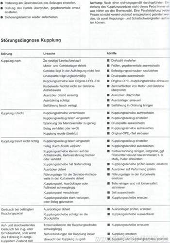

Also, ich war erstmal heute bei nem kleinem Autohaus und hab den dort mal checken lassen vom Mechaniker, der hat sich das angeguckt und gleich erkannt, dass das Kupplungsseil durch ist. Er hat dazu denn noch einiges erklärt, aber da ich absoluter Laie versteh ich sowieso nicht sehr viel davon, aber so wie es aussieht hat er tatsächlich recht und ein Kumpel von mir der KFZ Azubi ist, meinte auch das es so sei.
Dann hab ich ihn gefragt was das kosten würde wenn er mir ein neues Kupplungsseil einbauen würde, da kam er dann auf 120 EURO.
Ich mein dass wird mich nicht umbringen, aber ich find das dann schon noch teuer oder nicht?
Ich hab mal bei Ebay geschaut und da gibts son Kupplungsseil für 22 Euro, da sind 100 Euro für die Arbeitszeit schon viel, oder dauer das so lange?
Naja was ich nun wissen wollte, könnte ich das als absoluter Laie vielleicht mit ner Idiotensicheren Anleitung selbst machen???
Achja der Mechaniker meinte dann noch, dass in der Regel nach 180-220 TKM die Kupplung sowieso durch ist. Stimmt das??? Kann ich mir nicht vorstellen.

Der Wechsel ist recht einfach, dauert etwa 15min.
So einfach das ich es auch selbst hinkriegen würde? Wenn ja dann wäre es klasse wenn jemand ne gute Beschreibung hätte.
