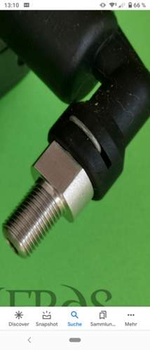

Also ich habe jetzt mit der Werkstatt telefoniert
Er ist der Meinung das der der Nehmerzylinder defekt sei
Habe nachgeschaut also unter dem Nehmerzylinder hockt ja die Getriebeglocke ?
Die ist ab oben mit Öl bzw Bremsöl verschmiert
Gänge gehen bei ausgeschalteten Motor ohne Probleme rein und raus
Habe noch ein Bild gemacht
Da war doch einer Dran! Die Sicherung vom Schlauch sitzt doch total Falsch. Den Schlauch hat doch jemand raus gezogen gehabt.
