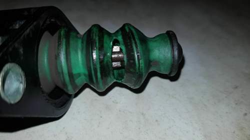

Habe folgendes Problem. Die Kupplung trennt nicht richtig. Gänge gehen Schwer rein. Rückwärtsgang macht Geräusche beim Einlegen.
Wenn ich die Kupplung durch trete und der 1 Gang ist drin und dann Bremse Zittert der Ganze Wagen,
auch die Räder Rollen langsam weiter wenn er Vorne Auf Bögen steht.
Beim 1 mal Endlüften ist viel Lüft raus gekommen Pedal wurde Härter am Problem hat sich nichts Geändert.
Heute Abend noch mal dran noch mal Endlüftet ohne Ergebnis.Kupplung macht auch ein Geräuch.
Wenn ich das Pedal trete kommen auch Geräuche.
Habe dann man den Nehmerzylinder ausgebaut da ist die Manschette defekt in der Manschette sieht man Öl
könnte das mein Problem sein.

Da das FZ von Deinem vorherigen Thema (springt nicht an) 200.000 gelaufen hat, könnte die Kupplung auch am Ende sein. Geräusche beim Treten, kommen meistens vom Ausrücklager. Da der Nehmerzylinder undicht ist, muß der auf jeden Fall neu. Ist meistens so ein Plastikkrams, wo sich das Reparieren nicht lohnt, und wohl auch keine Teile gibt.
Also wieder Ärmel aufkrempeln, Getriebe ausbauen, Kupplung erneuern, und den Nehmer (evtl Geberzylinder) erneuern.
Ist der gleiche Wagen. Der Läuft wieder komplett den Kopf Überholt.Problem mit dem Getriebe ist mir Später Aufgefallen als der Motor wieder wieder lief. Der Nehmerzylinder ist ein neuer drin.Heute mal Getriebe Ausgebaut sieht nicht gut aus.
Die Kupplung ist mal wirklich fertig.
Muss ich mir wohl eine neue holen.
Der Simmerring ist auch fertig direkt mit neu machen
