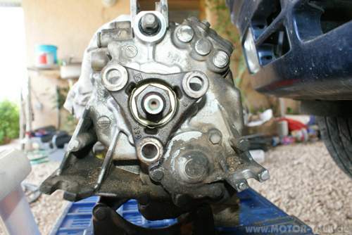

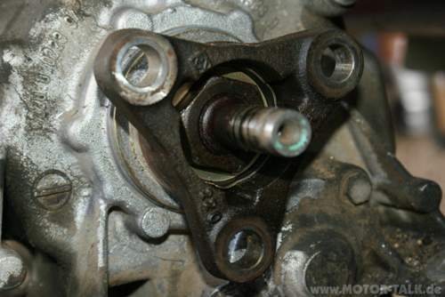

gute frage.kommt auf deinen zustand an.ist das getriebe dicht?wenn nicht ist es ein leichts gleich die simmerringe zu erneuern.
hier nummer 2,wenn unddicht 13 und 14
ich hab gleich noch ein neuen nehmerzylinder mit verbaut.auch mußte bei mir die abgasanlage bis zum krümmer runter.
da habe ich den auspuffhalter erneuert wegen rost sowie alle schrauben und die krümmerdichtung neu bestellt.
abgesehen vom kupplungssatz und dem nehmerzylinder habe ich gut 125€ bei bmw an kleinkramm gelöhnt:D
dafür hab ich jetzt alles neu und ein dichts getriebe.ach ja rupfen tut da auch nix mehr wenns warm ist.

Noch was, wie mach ich das mit der Kardanwelle (ich hab noch nie an einem Hecktriebler die Kupplung gewechselt, immer nur Frontkratzer)? Kann ich die einfach zur Seite schwenken?
hardy abmachen und die welle stück nach hinten schieben.wenn stört bau sie ganz ab.ist kein akt:D

puuu schaltung keine ahnung:confused:.die welle lässt sich schieben.ist im vorderteil gesteckt.du kannst sie auch rausziehen nur mußt du sie vorher markieren.die ist gewuchtet und muß wieder genau so rein.:Dähnlich wie ot stellung
Einfach so schieben, ist die nicht irgendwie gesichert?
http://de.bmwfans.info/.../ 2, 4 und 7 meine ich.
ne die teile stecken nur so aufeinander haben aber viele kleine zähne.verzahnt quasi:Dbrauchen keine sicherung da die ziemlich weit in einander stecken.wo solls auch hin?vorn is die hardy hinten das mittellager.

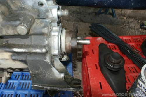

Wechsel in der Getriebeglocke diese kleine Spange mit, die das Ausrücklager auf der anderen Seite "hält" . Die bricht gerne und dann kratzt das Lager auf der Welle und Du hast ne echt schwergängige und knarzende Kupplung. Kostet 2 EUR :)
Federbugel
21 51 7 570 284 :confused:
Pilotlager auch mitmachen Nr.5 :)
