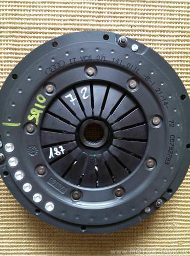

R8ler
Mit 500NM meines V8 ist nun die V8 Kupplung nicht mehr in der Lage
die 500NM schlupffrei zu übertragen !
Nun muß die Tage eine V10 Kupplung ihren Dienst am V8 übernehmen.
Laufleistung der V8 Kupplung 50.000KM
Bild von dem V10 Teil anbei
Tom
V10kupp

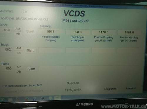

Die V10 Kupplung ist nun verbaut und nach ca. 50KM Einfahren
steht im Messwertblock 10 diese Werte für eine neue Kupplung.
Tom
Kupplung8
