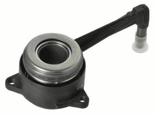

Laut ETKA von Audi ist in meinem A3 ein Zentralausrücker verbaut, welcher wie auf dem beigefügten Bild aussieht. Ist quasi ein einziges Bauteil, in das die Bremsflüssigkeit direkt reigepresst wird, und im inneren des Kupplungsgehäuse sitzt.
Das einzige was ich mir hier vorstellen kann ist, dass die Dichtung reißt/platzt und Bremsflüssigkeit direkt dort im inneren des Kupplungsgehäuses austritt, wodurch das Risiko hoch ist, dass die Kupplung gewechselt werden muss. Selbst wenn der Ausrücker stecken bleiben würde (also nicht mehr zurück gehen würde), würde ich einen gewissen Wiederstand am Pedal erwarten und beim (wiederholten) Drücken damit rechnen dass spätestens dann die Dichtung reißt, weil der Ausrücker zu weit rausgedrückt wird.
Das Pedal ist jedoch sehr weich, man kann es mit dem kleinen Finger hoch oder runter klappen. Mir kommt es vor als ob der Geberzylinder nur Luft pumpt, völlig widerstandslos, weil sich dass Pedal extrem leicht bewegen lässt. Falls also hier tatsächlich Bremsflüssigkeit "gepumpt" würde, müsste diese ohne großen Widerstand irgendwo austreten (hinter dem Geberzylinder), also Leitung oder Zentralausrücker. Dann denke ich aber müsste der Riss entsprechend groß sein und natürlich auch größere Mengen an Bremsflüssigkeit verlieren. Oder habe ich irgendwo einen Denkfehler?
Was es nun genau ist, wird kaum jemand zweifelsfrei, sagen können. Der Hobel ist 15 Jahre alt und wenn bisher nicht sauber gewartet wurde, könnte es an der gammeligen BFK im zentralen Ausrücklager liegen. Das hat jetzt auch nicht unbedingt was mit dem Einhalten der fristen zu tun, sondern viel eher an der Ausführung.
Wenn man sich das Foto anschaut, dann ist hinter dem Entlüfternippel noch eine Menge BFK, die freiwillig nicht das raus will. Wir alle kennen das Schnell Schnell in der Werkstatt und kontrollieren kann es quasi niemand. Ich will aber niemandem etwas unterstellen.

Steht an sich alles i. o. verlinkten Fred. MAn. ist der Ausrücker ein glatte Fehlkonstruktion. Billigst für den Hersteller.
