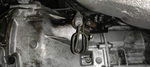

Allerdings hört sich die Fehlerbeschreibung - quietschen beim Reintreten/Loslassen eher nach einem Geräusch vom Kupplungsgeberzylinder oder Kupplungsnehmerzylinder an. Ist das Geräusch auch bei abgschaltetem Motor vorhanden?

Hallo Leute,
dieses quitschen ist auch beim abgeschaltetem Motor zu hören, habe die verkleidung über denn Pedalen abgebaut und mal mit WD40 an denn Nehmerzylinder gesprüht, geräusch war weg, steige nach 2 Stunden ins Auto und siehe da geräusch wieder da :-(
Habe mir aber denn Nehmerzylinder vorher genau angeschaut und der hatte kein Öl verlust und auch der Geberzylinder hatte nichts , war nur mit so einem Fett eingeschmiert ( weis aber nicht ob das normal ist ).
Ich müsste mal noch mal es auseinader bauen und gucken ob es nicht das Pedal selber ist, wo ich eigentlich nicht dran glaube.

@ rob24,
das ist kein Gerücht, sondern Realität.
Habe es bei meinem 525d schon seit über einem Jahr gemacht, das quietschen ist seit dem nicht mehr zu hören.
Klick mal unten, so sieht es bei meinem 5`er aus.
http://www.abload.de/image.php?img=dsc00204l6u0.jpg
http://www.abload.de/image.php?img=dsc00205f5sj.jpg
In das Loch, habe ich richtig Fett reingesprüht, und nachher funktionierte die Kupplung wie bei einem neuen Fahrzeug, ganz leicht und ohne quietschen.
Wenn Ihr das macht, dann auf eigene Gefahr!
Martin
Ist das loch am Getriebe oder wo ist es genau??
Was genau hast du da rein gesprüht und wieviel??
Das Loch ist in der GETRIEBE GLOCKE , wo anders sollst du auch nicht bohren.

Hallo!!! Bei mir ist es immer noch nicht weg, denke das es an denn Ausrücklager liegt.
Es ist nicht das Ausrücklager...!!!!!
Und Fett in die Getriebeglocke sprühen ist so ziehmlich das letzte...!!!!! Das würde ich nur machen, wenn ich jemanden Schadebzw Ärgern will...
Es sind die Hydraulischen Kupplungszylinder.. am Pedal unten die Verkleidung ab, und ein bischen Silikonspray drauf... und am Getriebe am Ausrückzylinder.. meistens reicht das schon, manchmal muß man aber auch unter die Manschette vom Zylinder etwas sprühen..
Dann ist das weg.... das haben aber auch alle Älteren, und wenn mal jemand die Kupplung betätigt, und man lauscht mal von wo es kommt, kann man es schon sehr gut lokalisieren...
Ähnlich ist es mit dem Gaszug, wo viele denken, es ist der Zug, ist er aber nicht, das Geräusch kommt von der Feder an der Drosselklappe..auch hier etwas fett oder Silikonspry dran, und das Geräusch ist die nächsten Jahre weg, es seie denn, man gehört zu den Experten, die monatlich eine Motorwäsche machen..womöglich noch mit der Chemiekeule, die haben nämlich das quietschen nicht mehr als verdient..
Matze..
Noch einen Nachtrag, auf der Getriebewelle, auf der das Ausrücklager sich bewegt, ist Graphit, deswegen soll man da auch nicht einfach irgendein Fett draufschmieren beim Kupplungswechsel...!!!
Für die die nicht wissen was Graphit bewirkt, nehmt einen Bleistift und malt die Türschaniere an einer Wohnungstür damit an, also den Zapfen bei ausgehängter Tür..schön graphit drauf, das quietscht nie wieder... hilft auch bei Ofentüren, da jedes Fett verbrennt...

Hallo Martin
Danke für dein Tip , ich hatte auch das problem habe das Nehmerzylinder ausgebaut etwas gefettet eingebaut und das quitschten war immer noch da,
da habe ich ein 6mm Bohrer im accuschrauber gespannt und an der stelle wie auf dein foto Getriebe Glocke ein loch gebohrt und mit sprühfett mit aufsatz für eine dünne kanüle in das Loch reingesprüht, während einer das Pedal betätigte sprühte ich das Sprühfett in das loch , und sie da das Geräusch war weg
das Loch habe ich mit einem kleinen gummi stopfen abgedichtet
